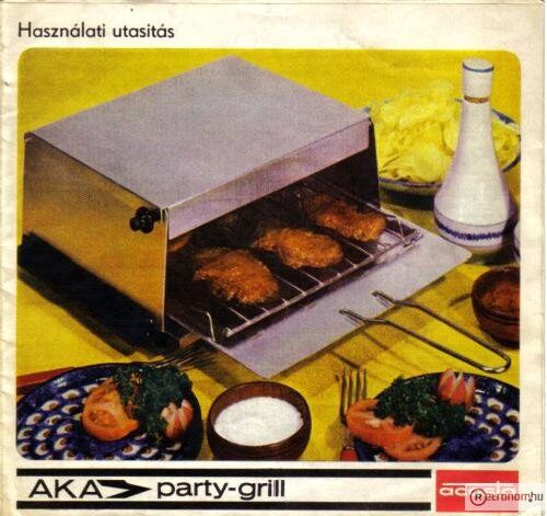

MasterDeeJay #39 üzenetére
Ha erre gondolsz szendvicssütő gyanánt:
akkor ez NDK-beli, nem orosz.
