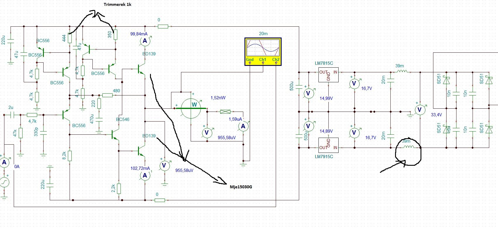

Végül a jlh-t megtudtam jól csinálni csak a végfokozat előtt hajtó bc546-ot kellett bd139-re cserélnem, de mégis elvetettem a magas nem stabil nyugalmi áram miatt. (Kb 30 perc felmelegédés alatt 2szer kellett utána állítani az offszetet mert több mint 50mV-al elmászott.)

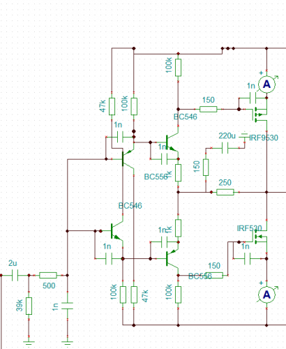

vodkaboy22
A nagy ez :
Dupla tápos JLH átalakítva csak lehet, hogy rossz volt a tranyo választás és gerjedt 200mA nyugalmi alatt mivel 100mA nyugalmi beállítása volt a cél ezért nem fejeztem be nem vacakoltam sokat vele.
A második egy ilyen az 1n-os kondik nélkül:
Ennek 1szerűen nem hallottam jónak a hangját. Olyan fura volt kevés méllyel és nagyon erős magassal.A harmadik pici meg csupán 1 differenciál tag egy irf510-hez feszültség erősítésnek ott pedig a jelútban lévő 3 kondi miatt ítéltem halálra.

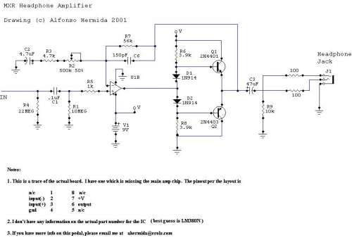

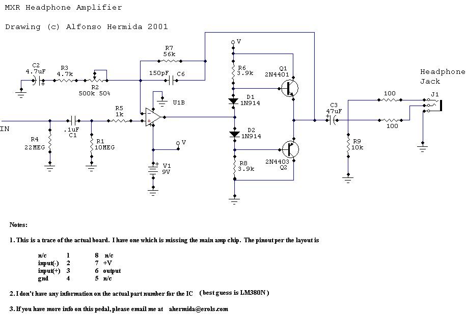

vodkaboy22
Íme a kapcsa rajz.
Diszkrét elemekhez egyre jobban azt látom, kell a megfelelően maratott nyák. Így univerzálnyákkal nem biztos, hogy jók lennének.Különben a legjobban tetsző kapcsolásnak fogok majd maratni smd-s nyákot. Csak addig még ki kell szöszölni melyik opa tetszik legjobban meg milyen legyen az elrendezés.
