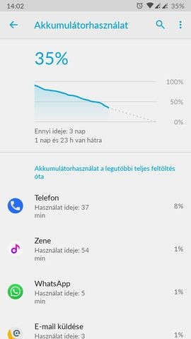

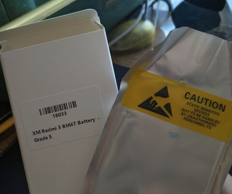

Hogy muzsikál az új akku?
Pókhálósítottam a kijelzőmet 2-3 hónappal ezelőtt, mostanra eljutott olyan szintre, hogy kb. fele nem reagál érintésre, nevezhetjük totálkárosnak.
Mivel megszerettem ezt a telót, eszem ágába sincs veszni hagyni, már repülőn van az új kijelző (kerettel ofc). Megtanultam, hogy a pók beszövése után azonnal rendelni kell, ha legközelebb ilyen történik. Akku cserén még gondolkozok (lehet ezen se kéne annyit, mint a kijelzőcserén), ha szét lesz szedve lehet jobban járok ha túl leszek azon is, szerencsére még jó állapotban van, 3 év után megvan a megszokott használattal 5-6 óra SOT (fénykorában volt 8-9 óra). Battery testerrel mérve ~3.200 mAh-t vesz fel.
