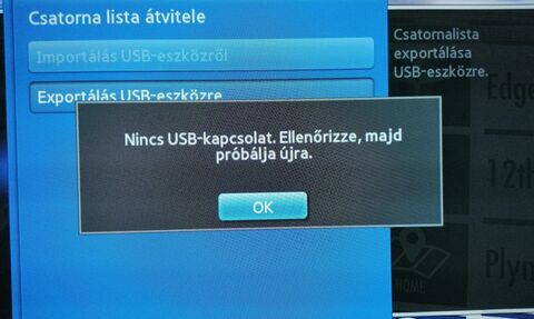

-----Valaki nem tudna ,dobni egy UE32EH5000 scm csatilistát??
Sajnos nem tudom exportálni , a másik tv -re valót meg nem tudom importálni rá , így nincs egy scm amit tudnék testre szabni!

Batib
#133592
Sajnos így is érvénytelennek látja.
Mennyire biztos ez a módszer , mert ha tuti hogy működnie kell, akkor csak az elnevezésben lehet hiba.
Biztosan megeszi a ver.1401 listát ,ha ez csak ver.1201 listát készít? Nem lehetséges hogy a 1401 valami olyan pluszt tartalmaz ami nem jó a régebbinek?

UE32EH5000
Erre tud valaki megoldást?
Több pendrive-al próbáltam egyikre sem írja ki , bármilyenre partícionálom.
Viszont a film lejátszás megy, illetve a csatilista importálás is a másik tv-ről , csak sajnos az nem jó erre.
Factory reset is megvolt , a firmware is a legutoló elérhető van rajta.Nem értem , hol a hiba. kb. 3 hete mentettem a listát penre , csak az a fájl már nincs meg.
Szóval nagyon kellene valami hasznos tanács (ha van egyáltalán) .
Az is jó lenne ha a másik tv 1401 verzió listáját 1201 -re tudnám konvertálni , hogy ez a tv elfogadja, de sajnos semmit nem találok erre, sem a neten , sem a ChanSort progiban.
Köszi
