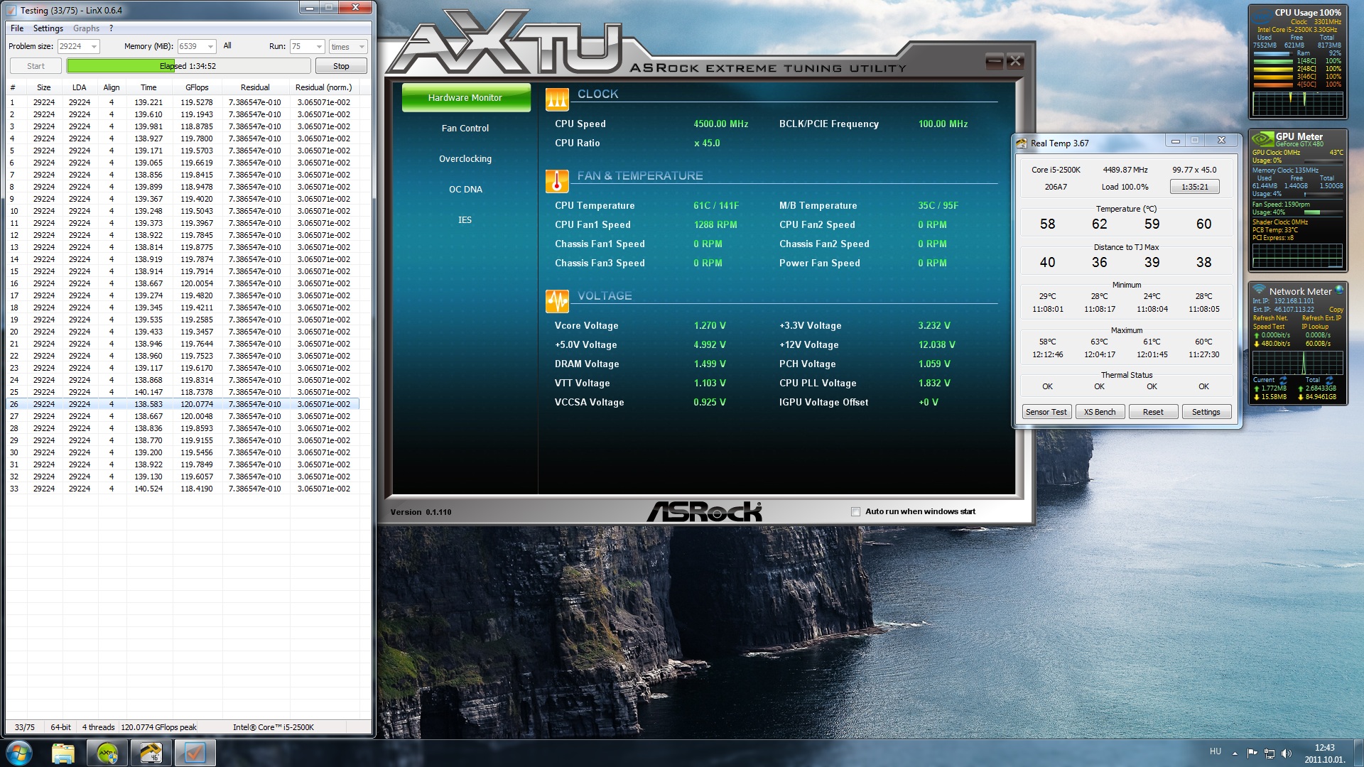

#18583
Cpu Core Voltage-nál állítsd át Offsetre. újraindítás után kiírja mennyi feszt kap aktuálisan a proci, utána tudod változtatni, hogy + vagy - a feszből, értelemszerű adsz neki vagy elveszel még.
Továbbra is javaslom 1,3V körüli kezdést, mert attól, hogy bootol a gép nem stabil, ahogy Te is láthattad. Illetve azt is megnézheted, hogy hol van az a pont ahol a linX még elindul de hibázik. Akkor már csak +0,01-0,03V és stabil lesz. -

#18538
Szorzó: 45x
Vtt: 1,1V
Dram: 1,57V
Procifesz indulópontnak 1,3V
Én személy szerint LLC2-t használok.
A többihez nem kell hozzányúlnod, minden energia takarékos funkció mehet. -

#18369
Lehet még jobb is
2600K -4,5Ghz@1,256VCsak linkelni tudom. Sidebar teljesen meghülyül linX alatt, ezért nyitottam egy feladatkezelőt is
