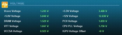

Maximus sem ver át, ott is van VCCIO (ami AUTO-n 1.05V, ebből is lehet sejteni hogy ez a VTT)A SysAgent-es tippet meg köszi, ki fogom próbálni, hátha azzal ki tudok hozni 1866-ot a ramokból, ezt még sose állítgattam.

VCCIO: more commonly known at QPI/VTT voltage, this is the VTT voltage. Formally known as Processor Power for I/O it is the voltage for the integrated memory controller as well as the PCI-E controller.
Lehet hogy a VCCSA a memory contorrel, de nem azt kell a ram feszültséghez igazítani, ez a lényeg (most nem a tuning volt a kérdés).
