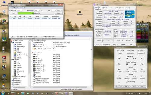

asus1

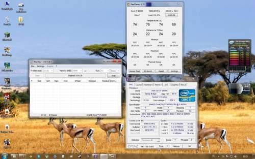

Na szóval 4,5Ghz:
alapból már 1,040v kell neki az eddigi 0,9xx helyett
ennyire van szüksége linx mellett: 1,328v
Ha a linx lefutott akkor stabil lesz? (ugye a többit már beállítottuk, gondolom azok maradnak)
Megláttam, hogy 85 fok levettem a porszűrőt és nyertem 5 fokot... szóval olyan 80 fok volt max linx alatt.
Futtassak még valamit? Vagy jó lesz ez így?
Offset egyébként azt hiszem +0,40-en van.
Ha hirtelen váltogatja a feszültséget már nem kéne kék halált kapnom nemde? -

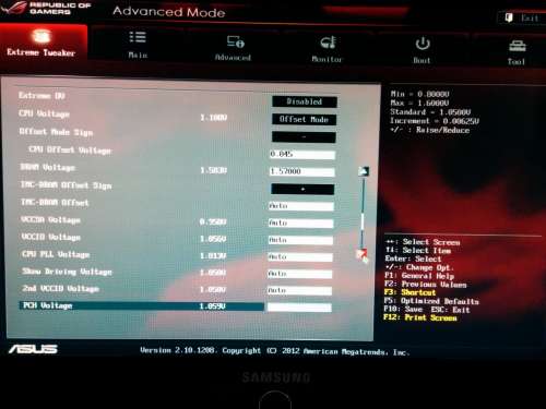

Itt van még ez a teszt is, de a loop-ok elég változóak voltak(véletlen le okéztam és az eltűnt)

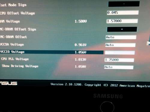

Átrakom 4,5-re és az offsetet beállítom -0,030-ra, most 0,045-ön van, és mehet a linx
Ez a második teszt program eléggé fagyott, meg eltűnt néha

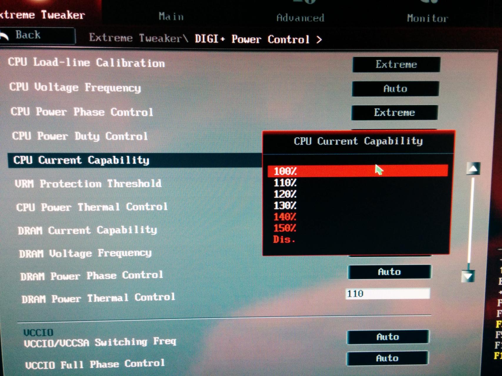

#32741

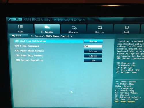

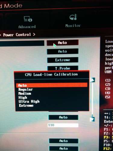

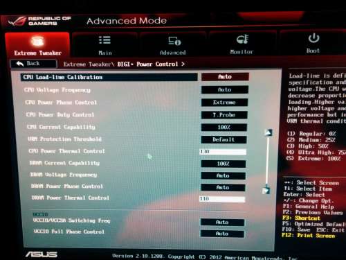

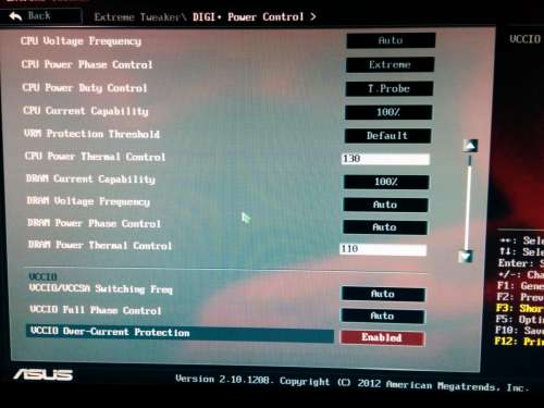

LLC azt hiszem very high, letettem extreme-ről oda.
(#32742) Stonerice: Igen pirosban van, de csak néha fagy ki nem mindig! Viszont így a sima windows-ba már nem kapok random kékhalált.

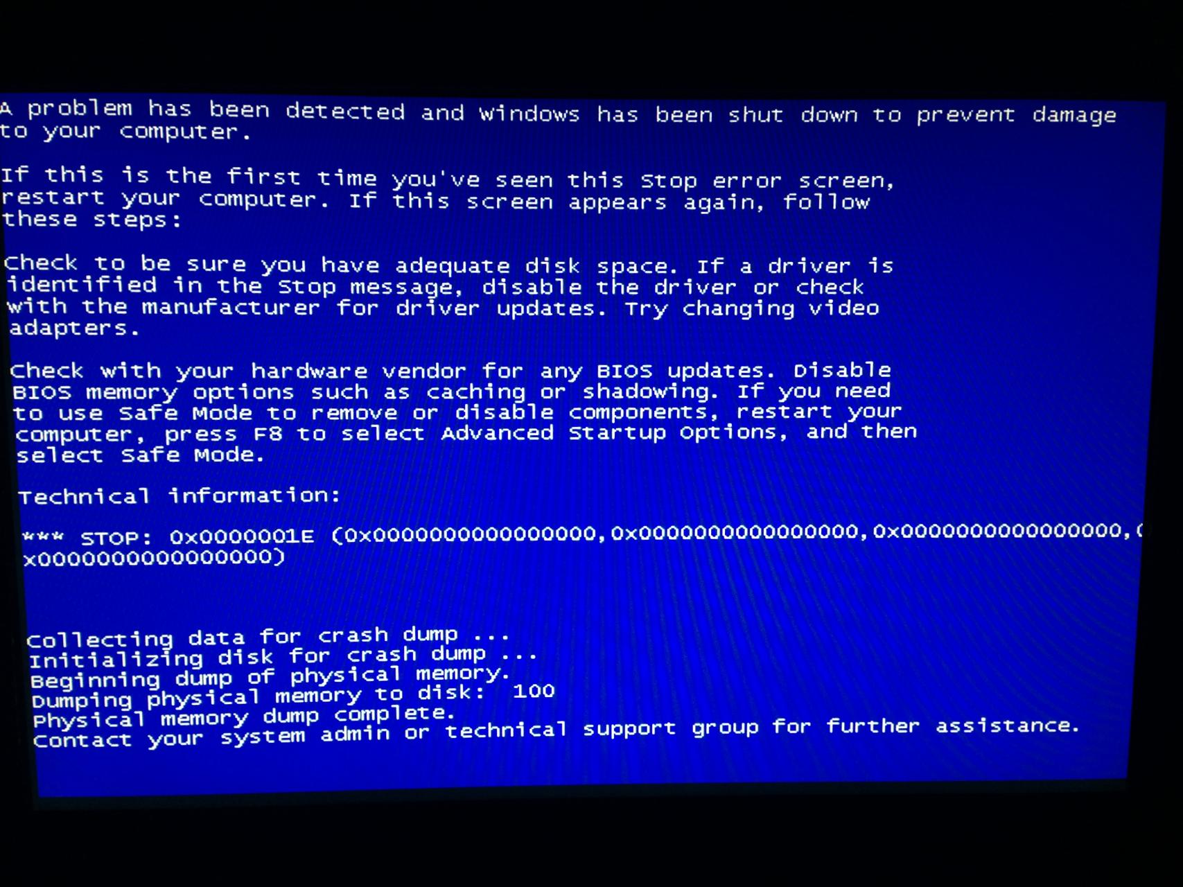

asus1
RetepNyaraB
#32738
Ja értem
Akkor bekapcsolva hagyom, viszont most egy másfél óra gta 4 közben kaptam egy kékhalált szóval offset immáron -0,070 -

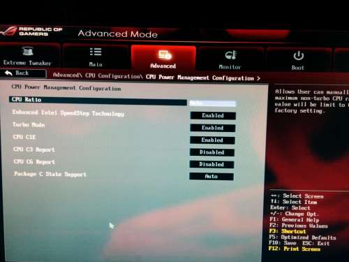

RetepNyaraB
#32671

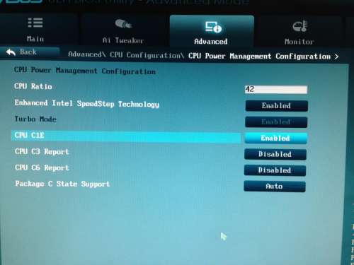

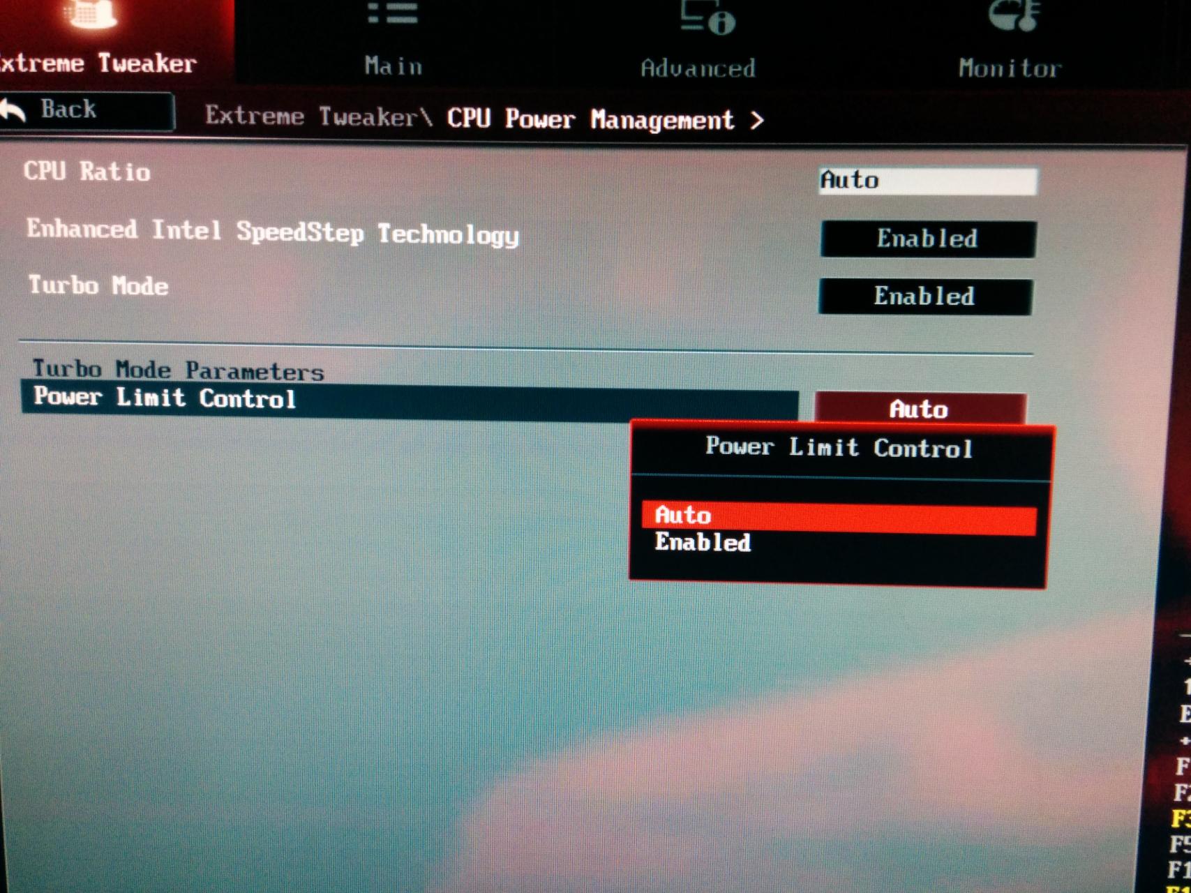

Package C state support
Erre gondolsz, hogy kapcsoljam ki?
Amúgy ez mi? -
asus1

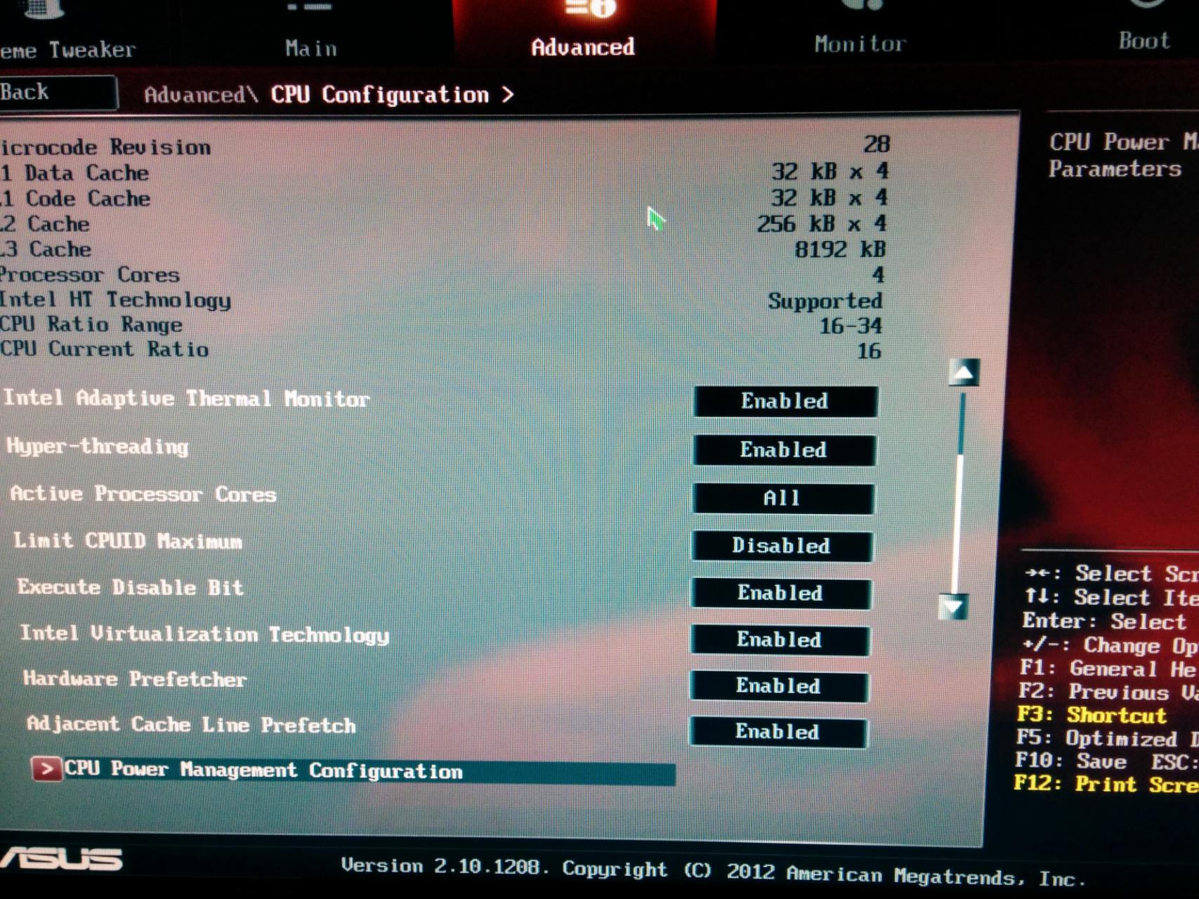

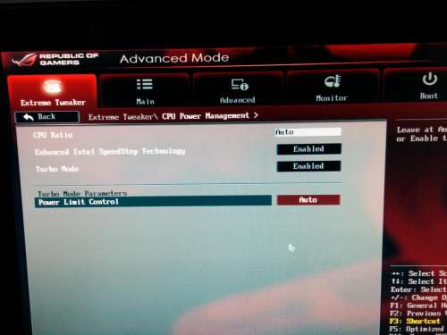

RetepNyaraB
#32669
C1E bekapcsolva C3 és a C6 kikapcsolva.
Speedstep benyomva
Package C state support auto-n van -

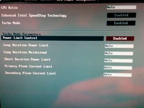

asus1

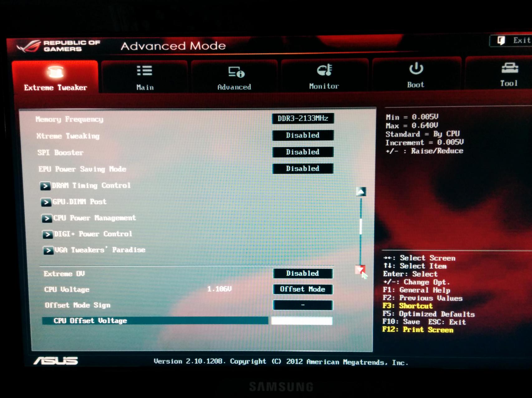

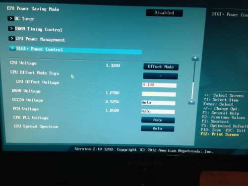

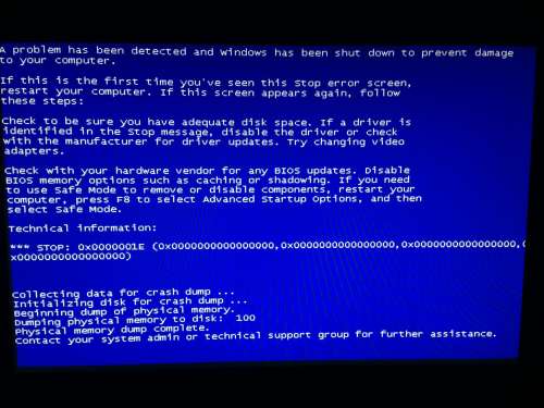

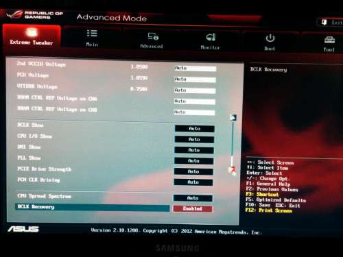

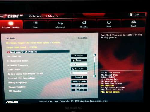

Na újra én vagyok és olyan gondom lenne, hogy a windows-ba random kékhalált kapot.
Próbáltam állítani ezt a PLL dolgot amit írtatok, viszont én oda nem tudok értéket megadni.
Csak auto, enable, disable közül tudok választani vagy auto, +0,10
Most az enable van és a +0,10-en.
De pl crysis 3-ban nem kapok kékhalált, meg linx alatt sem. -

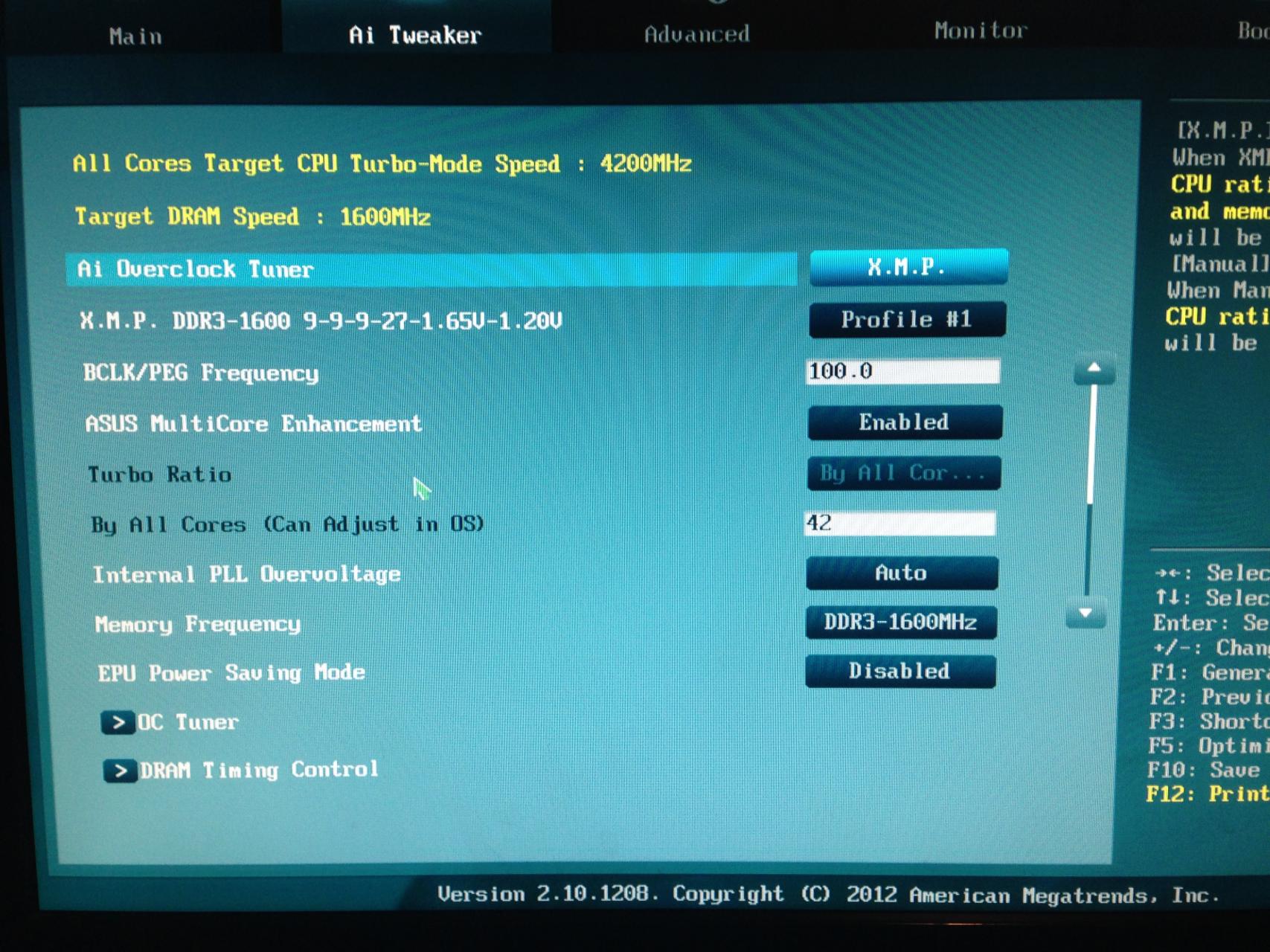

LLC extreme, 4.2GHz, offset -0.100......ez a minimum, ha lejjebb veszem akkor már nem kapcsol be. tehát 4.2GHz-nek ennyi feszre van szüksége ezek szerint, ami nálam számokban 1.264-1.272v természetesen linx alatt ennyi a fesz.

4.4-en nem indult el, viszont most 4.2ghz-el elindult. Ráküldök egy linx-et.
Ugyan ezen a feszen csak 4.2Ghz nem hibázott a linx, viszont valahol kevesebb Gflops értéket kaptam. -

A ramokat beállítottam arra az időzítésre meg feszültségre amit mondtál és tökéletesek. aidában mért tesztek alapján a késleltetésem eddig 57,3 CL8-ban amit írtál pedig 55,4
Nem tudom mennyit számít ez.Többieknek: Átállítottam az LLC-t extreme-re és most még nagyobb lett a különbség. Max terhelésen 1.216
minimum pedig egyszer 0.872 másszor pedig 0.920 valamennyi.Vegyem le extreme-ről akkor?
