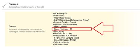

Ekkor még nem létezett az az XR proci, amire te gondolsz. Ezekben az X1 proci volt, ami már akkor is korát megelőzte. Igen, innentől engedte el a 8xxx-es szériát a Sony, mert ezek után már nem tekintette prémium szériának. Mondjuk Sony nagyon bénán nevezte el a modelljeit, sokszor belekeveredtek a számozásba.
