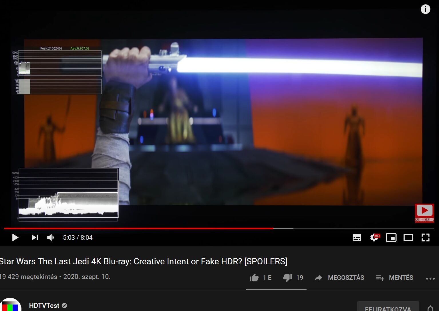

Aaron14 #52806 üzenetére
Bocs, de nem tudtam érdemben írni, mert időközben dolgom volt. Nem tudok annyira angolul, hogy ezt google fordító nélkül végig nézzem, a google fordító meg egy kalap kaki. Ha összefoglalnád a lényeget annak örülnék.
Azért azt nem árt szem előtt tartani, hogy a videó 2018-as. A Dolby Vision is változott azóta, meg ugye a tévék firmware-je is. Hozzáteszem nem néztem végig a videót.ui.: elsőre azt gondoltam, hogy te Youtube videón akarsz Dolby Visiont nézni.
