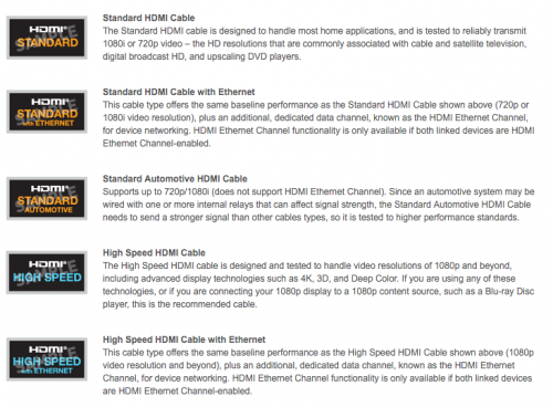

Nem olvastam végig a hozzászólásokat, de valami zavart érzek. Olyan hogy hdmi 2.0 kábel nincs. A SoC-ot jelölik így.
Amelyik hdmi kábel 18 Gbps-t tud, az alkalmas a 60Hz-es Uhd jel továbbítására. Amennyiben készülék SoC támogatja a hdmi 2.0/2.0a szabványt. Ezt természetesen mindkét készüléknek tudnia kell.
Másik tanács, elképzelni nem tudom milyen helyzetben kell 5 méteres hdmi kábel, de 180 centi felett mérhető ezeknél a kábeleknél a jelveszteség. Nagyon nem ajánlott ilyen hosszú hdmi kábelt venni, vagy ha muszáj itt bizony mélyen a zsebbe kell nyúlni.

Tévesen nevezik így, azaz úgy kéne használni, hogy HDMI 2.0-ás szabványnak megfelelő kábel, ettől a kábel megnevezése még High Speed …

(#22342) jedimesterek
Ezek a kábelmegnevezések léteznek:
Olyan boltból ahol ezt 2.0-ás kábelnek nevezik nem is vennék, az interfészek (a csatlakozók) ilyen elnevezésűek, tehát a tv-n a HDMI csatlakozó 2.0 v. 1.4-es de a kábel már nem ilyen elnevezést kap. -

Örökké visszatérő téma a HDMI kábel verziója. Ne tévesszen meg hogy 2.0 néven árulják ettől még nem létezik kábelból se 1.4 se 2.0-ás verzió. Csak High Speed valamint kimondottan a minőségi gyártók kábelei tudják a 4k@60Hz-et. Főleg 5m fölötti hossznál számít a kábel minősége és 10m fölött már erősítős kábel az ajánlott. Megfizethető HDMI kábelek pl Delock, Inakustik esetleg AudioQuest habár utóbbi már drágább kategória.

HDMI 2.0-ás vagy 1.4-es kábel nem létezik. High Speed legyen és a speckóknál az adott távolságon tudja a 4K/60Hz-et, valószínűleg a kábeled nem olyan jó és 5 m-en már nem tud csak FHD-t.
