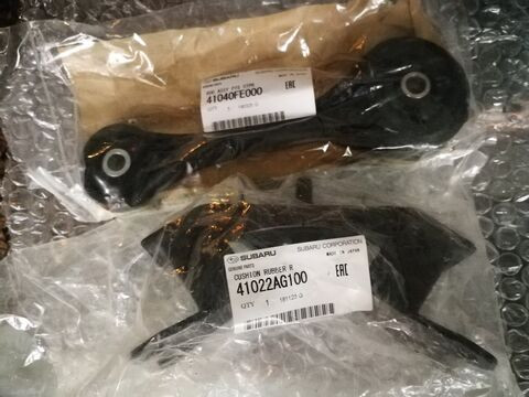

balage.
#9372
Meg volt a műtét. Váltótartó, motor billenésgátló beszerelve.
Hazafele jövet teszteltem is, nincs már az a bebillenés váltáskor, vagy gázadáskor. Feszesebbnek érzem a hajtásláncot.
Csere kb 1~1,5 óra órát vett igénybe, 1-2 csavar eléggé macerás helyen volt, piciket lehetett csak tekerni rajtuk. Összességében nem volt bonyolult.Kompressziómérés:
Hát nem csodálom, hogy olyan gyertyát raknak bele, ami 100 000 km-ig bírja, mert a kiszerelésük egy rémálom volt. 2~3 órát vett igénybe a művelet. Első váznyúlvány és a motor között kb. van vagy 3 centi (tubeon van videó gyertyacseréről, ott látszik mekkora a hely), össze vissza kaszaboltam a kezem mire végeztem az egésszel.
Hátsó henger (jobb és bal) trafóját elején azt hittem, hogy kiszedni lesz nehéz, de a visszarakás az volt ám a mutatvány (mint egy ördöglakat).
Mire odaértem, hogy kompressziót mérjek kihűlt a motor. Szervizkönyv meleg ( kb. 80°-os hűtővíz) motornál írja elő, így a mérés nem hivatalos, nem is hozta a várt eredményt, sőt, laikus már motorgenerál költségét számolgatná (ajánlott értékek: 185-213 psi, szervizhatár: 164 psi).Legkisebb 151 psi (10,4 bar), legnagyobb 160 psi (11 bar) volt. Hengerenként 2x mértem.
5,6% az eltérés, neten azt olvastam, hogy az a jó, ha 7%-on belül vannak az értékek.Gyertyák 20 000 km-el ezelőtt voltak cserélve (megtaláltam a fotózott feljegyzésed, parci
Azokat tettem vissza. Nem volt semmi bajuk, se korrózió, se rossz szín, vagy nagy hézag.

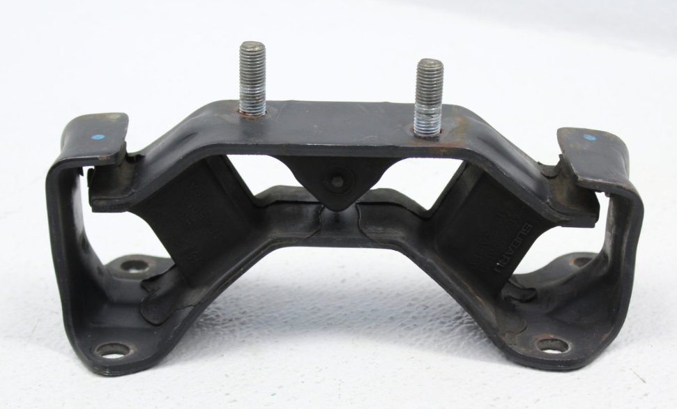

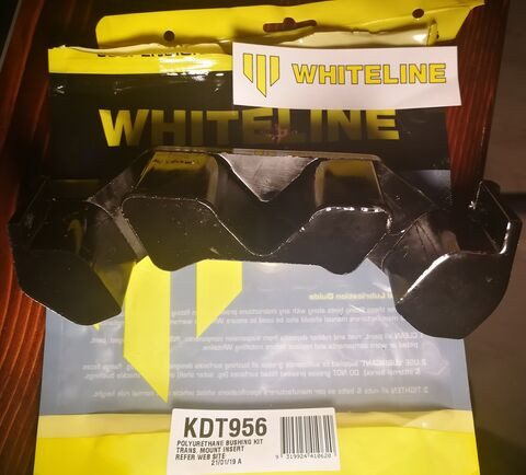

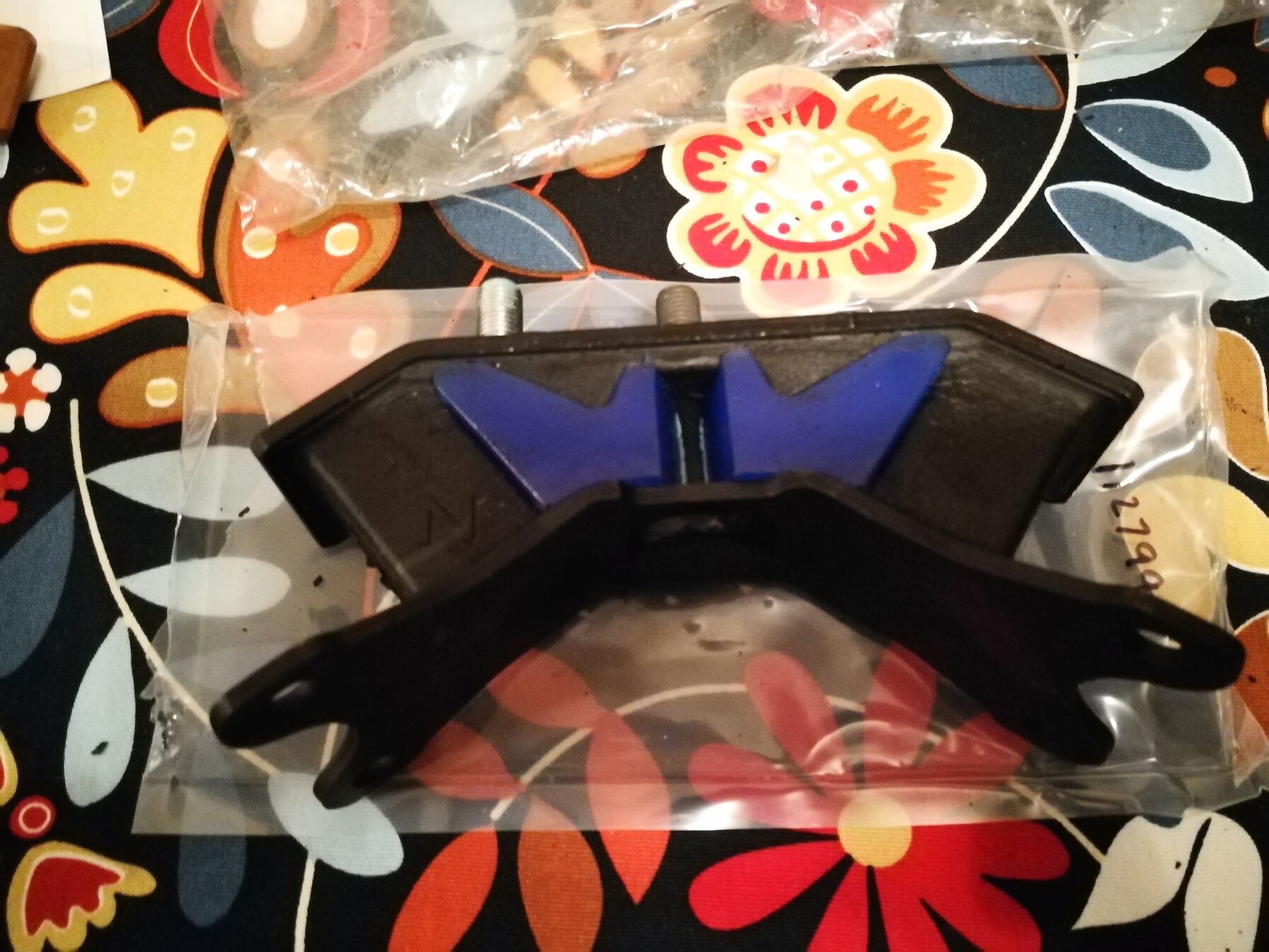

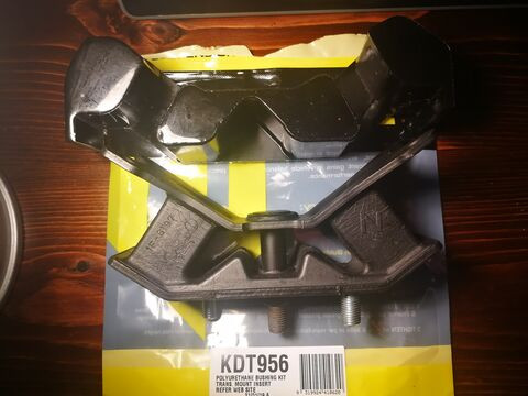

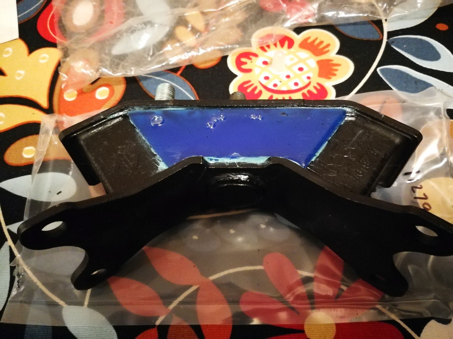

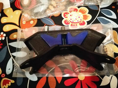

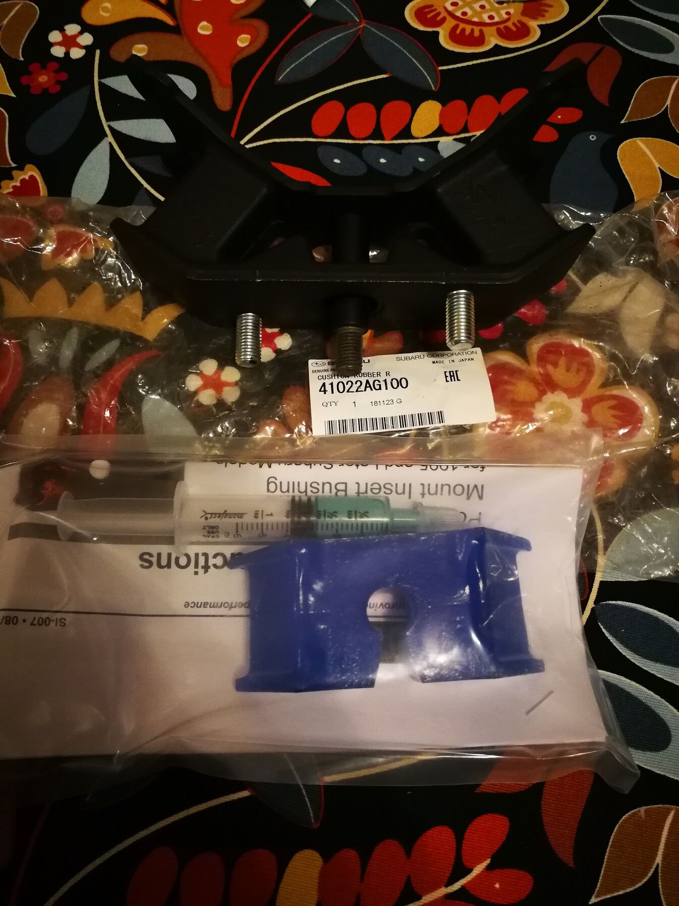

Rúgtam 1 öngólt a váltó tartó poliuretán betéttel... Nem figyeltem, hogy ez csak manuálhoz jó. Tehát van 1 eladó, csak kibontott Whiteline KDT956-os betétem.
Valami ilyesmi tartó bakba való, elvileg 5 és/vagy 6 sebességesbe jó:
Ára 15 000 Ft.Ha más is akar tanulni a hibámból:
Rallitek csinál autómatába valót ($45) , de az meg nem szállít USA-n kívül...

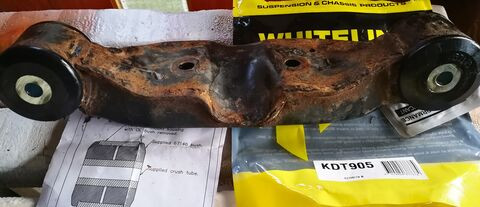

Ezután ATE fékolaj csere, hosszbordásszíj csere, féltengely gumiharang (bal első) csere, MAF szenzor O-gyűrű csere.Whiteline hátsó difi poliuretán betét
Whiteline első difi kereszttartó poliuretán betét:
és már itt van a gyári váltótartó bak + Whiteline poliuretán betét és motor billenésgátló

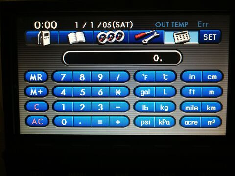

Lehet rosszul fogalmaztam, navi alatt a középkonzolos érintőkijelzős egységet értettem. Azon csomó mindent be lehet elvileg állítani.
Rádióm az a rádión (is) kijelzi, hogy mi szól.
A 70 000 Ft-os ár pont Fülöp Sándortól jött
autoalkatresz.hu-n találtam.Már össze pattintottam a kijelzőt, de képen bekarikáztam a részt, ahol a sárga szalag össze van forrasztva egy feketével, a feketén pedig van 1 mikrochip, amihez csatlakoznak a nyíllal jelölt kis keresztben álló rézlapok. A mikrokontrollertől szakadtak/korrodálódtak el teljesen az érintkezők és nem tudtam már hozzáforrasztani a lábakat.

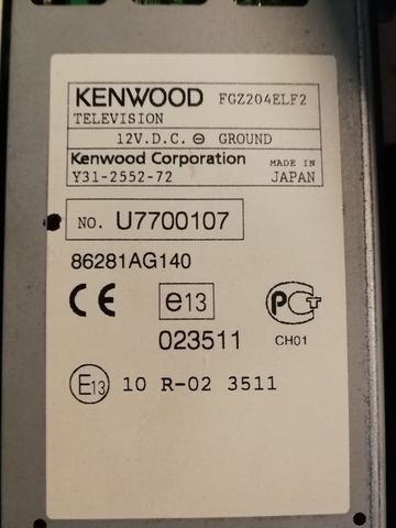

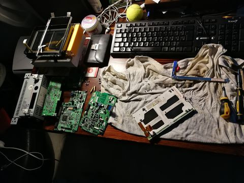

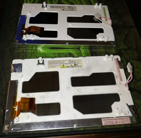

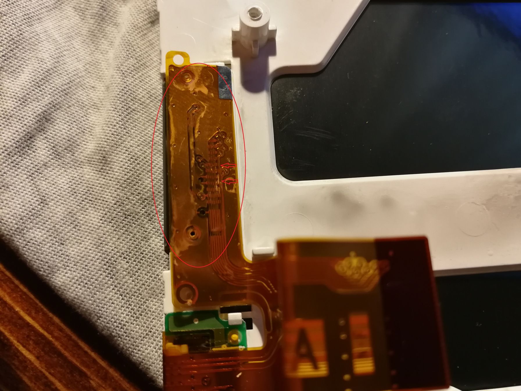

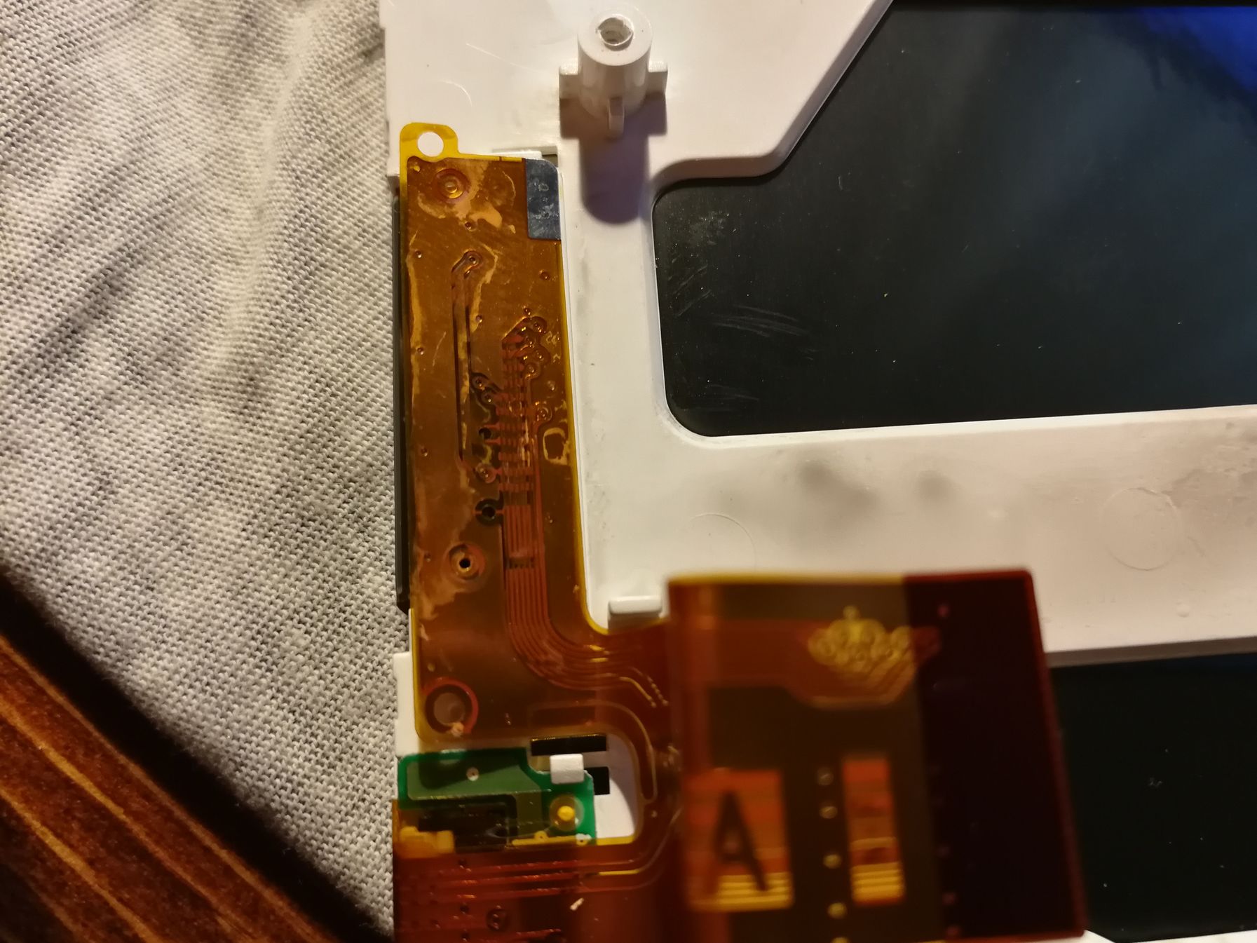

Skacok, volt itt régebben valami Kenwoodos arc aki ért(het) a Subaru navijához. Kéne az elérhetősége
Úgy néz ki meg van a hiba oka, kijelző szalagkábele adta meg magát. Kaphatott valami nedvességet és alá mászott a szalag alá. Sajna én nem tudok javítani ennyire precíz dolgokat. Kicsit bénán oldották meg szerintem, nem csatlakozóba megy a szalag, hanem össze van forrasztva a sárga szalaggal az LCD kábele.
pár láb illesztés elkorrodálódott.
Így néz ki asztalra borítva:
