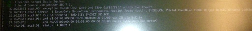

Ez fura ezek mind hardveres hibára utalnak. A random különböző hiba üzenetek főleg. Amiket el tudok képzelni:
1. Valamilyen ram tartományban van egy hiba ami a windowsban pont nem okoz szembetűnő problémát
2. A HDD haldoklik és pont ott döglött le ahol a suse van
3. Valami nagyon furcsa és vad kernel buggal van dolgod ami különböző alrendszerekben okoz problémákat, ez a teljesen random előfordulás miatt nem valószínű.Az első hiba üzenet CPU hibára utal, akkor szokott megjelenni ha túl húzod. Az is elképzelhető, hogy valami döglődik a prociban, csak a windows nem használja az adott utasítás készletet amire előjön.
A második az inkább olyan dolog ami HDD haldokláskor, vagy rossz sata kábeltől szokott előjönni.Helyedben nagyban elkezdenék memtest-elni. Milyen vason fut pontosan? Lehet úgy többet találni róla...
Ha sikerül elindítanod egy dmesg outputot is felnyomhatsz pastebin-re.
