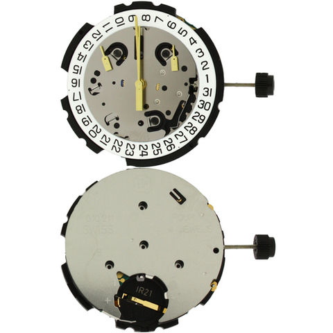

Elmondom röviden, mi az eta g10.211:
Egy aránylag egyszerűbb, nem agyonbonyolított kvarc kronográf szerkezet, jellegzetes "V" alakban elhelyezett segédszámlapokkal.
Nincsen benne semmi különleges, teszi a dolgát, néha (elég ritkán) elállítódik a stopper segédszámlapjainak 0 pozíciója, tehát mondjuk lenullázod és 50 mp-re ugrik 0 helyett. Ezt te magad tudod orvosolni adott gomb-kombinációval vissza lehet állítani.
Ha elromlik, akkor nem javítható, hanem komplett szerkezetcsere, ami a legutóbbi olyan óránál, ami ezért került hozzám, 25.000 forintba került egy éve. Ha jól emlékszem.Ennyi. Röviden az mindenki baja, hogy nem javítható. Azt mindenki elfeledi, hogy 25k maga az új, garis szerkezet. És azért nem heti rendszerességgel döglenek meg, ha egyáltalán megdöglenek.
