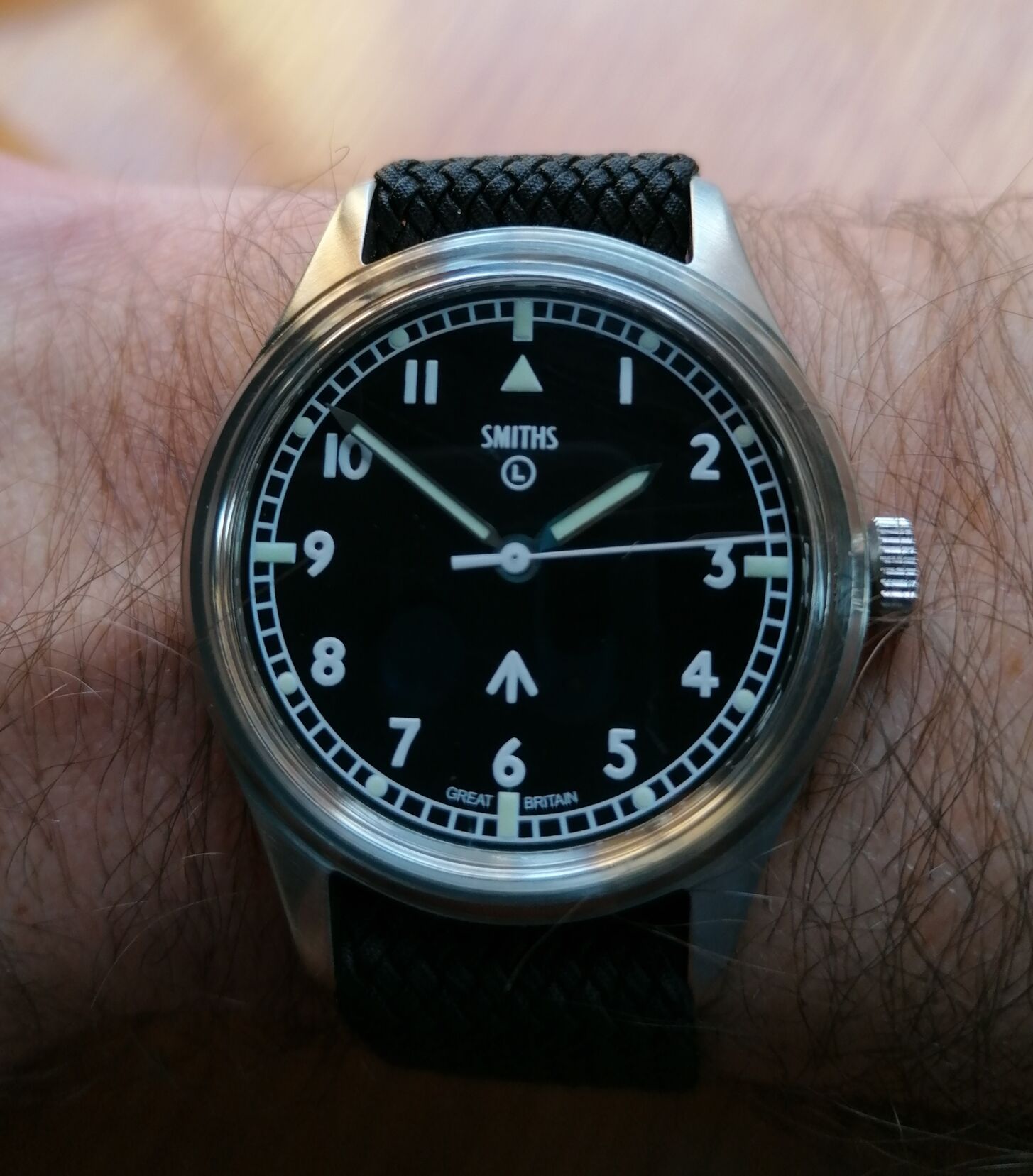

"Van olyan helyzet, mikor azt érzitek, hogy túl drága a hőn szeretett darab és inkább vitrinben tartanátok, mint felvegyétek és így kitegyétek sérülés kockázatának?
Szia!Ahogy megismertelek itt a fórumon, szerintem te pont ilyen lehetsz.
Ne érts félre, ez nem baj.
Én ilyen vagyok. Nem is azért, mert annyira féltem a cuccaimat, hanem inkább azért, mert nincs "igazi, örök, megtartós" óra. Sokszor azt hittem már, hogy na majd ez lesz az, de aztán jött egy másik, és az éppen hordott, vagyis már kevésbé hordott órát elkezdtem nem hordani, hogy ha már talán úgyis eladom, addig se kopjon, karcolódjon.Olyan szempontból szerencsés vagyok, hogy az általam vágyott órák már voltak a birtokomban, így már nem hajt a megszerzési, birtoklási vágy. A jelenleg nem hordott, drága óráim a dobozukban pihennek és szerintem majd eladásra kerülnek, nem a vitrinbe.
Mostani kompromisszum, hogy van egy 36-os Smiths pilóta TimeFactors-os utánérzésem . Az nem volt túl drága (talán 100e körül). Kézihúzós, plexis, szálcsiszolt, egyszerű (igénytelen) óra. Mások számára a kis méret miatt értéktelen, így eladhatatlan. Ezt így nem is sajnálom és nagy megelégedéssel hordom.
Az, hogy a hülye Swatch Group már minden 40mm-nél kisebb, vagy 20mm-esnél keskenyebb szíjú órájára azt adja meg, hogy női, az tendencia már vagy 10 éve. Nem kell vele foglalkozni. Az első komolyabb Tissot órám 34mm-es tokkal, 18mm-es szíjjal volt ezelőtt 25 éve. Akkor a 36mm-es Doxákra azt mondták, hogy "nagy méret". Nekem csak 36-os, vagy annál kisebb óráim vannak. Afölött számomra nem kényelmes egy óra. Régi órák közül simán elhordom a 32-est is.

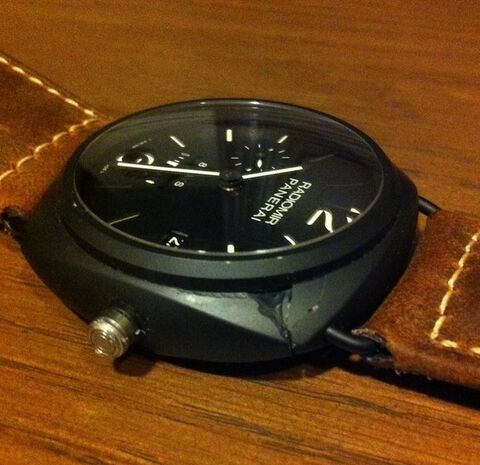

De! Az bizony óraüveg. Ez az alkatrész neve.
Minék karcállóbb egy anyag, annál ridegebb is. A kerámia és zafír egyáltalán nem javítható semmilyen szinten. Csak cserélni lehet. Rengeteg törött, elpattant kerámia tokot láttam már. Volt a kezemben Omega DeVille Hour Visipn óra törött zafír tokrésszel (a tok oldala zafír). Egyszerűen elpattant a koronánál. Nem strapabíró anyagok ezek egyáltalán. Ha egy tulaj behoz műhelybe egy plexis órát, a karcokat kivenni polírgéppel kb. 2-3 x 5 másodperc munka. Az acéltokok szintén szépen helyrehozhatóak. Ellenben egy üveg, zafírüveg, vagy kerámia hibával nem lehet mit kezdeni. Egy régebbi órához meg aztán nem is biztos, hogy van pótalkatrész.
Maradjunk abban, hogy neked nem valóak ezek a tárgyak, hiszen a pont hordásra, sőt..., elhordásra tervezett Seiko 5-öt is félted. Hát úgy pesze, hogy nem karcolódik annyira, mint a plexi, ha nem is hordod. A Seiko 5-öket jellemzően addig hordja a legtöbb tulaj, amíg szét nem kopik. Addigra a plexinél jóval keményebb üvegén át sem lehet látni a sok karctól.
