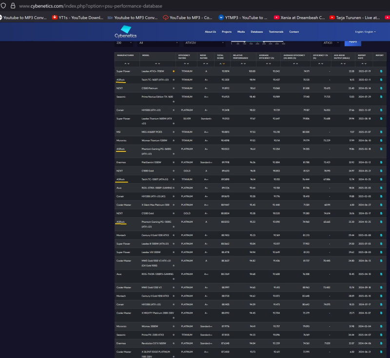

Szerintem félreérted ezt a kábelt, az Asrock gyárt olyan tápokat amiben van gyárilag ugyanilyen hőszenzoros kábel , csak nem 90 fokos hanem sima egyenes. Mellesleg nem is drágább ,mint a többi highend táp .
Ez a 20 ezres kábel azt hivatott cserélni , ha igényed van a 90 fokosra. A többi gyártó 90fokos kábele sincs ingyen, igaz azok 10k körül megúszhatóak. -

Ideje volt . ASRock PG-1600G tápom van ; a gyári egyenes 12pines kábel brutál merev . Keskenyebb házakban ,ahol kevés hely van az oldallap és a VGA tápcsati között szerintem nem is tudnám használni.

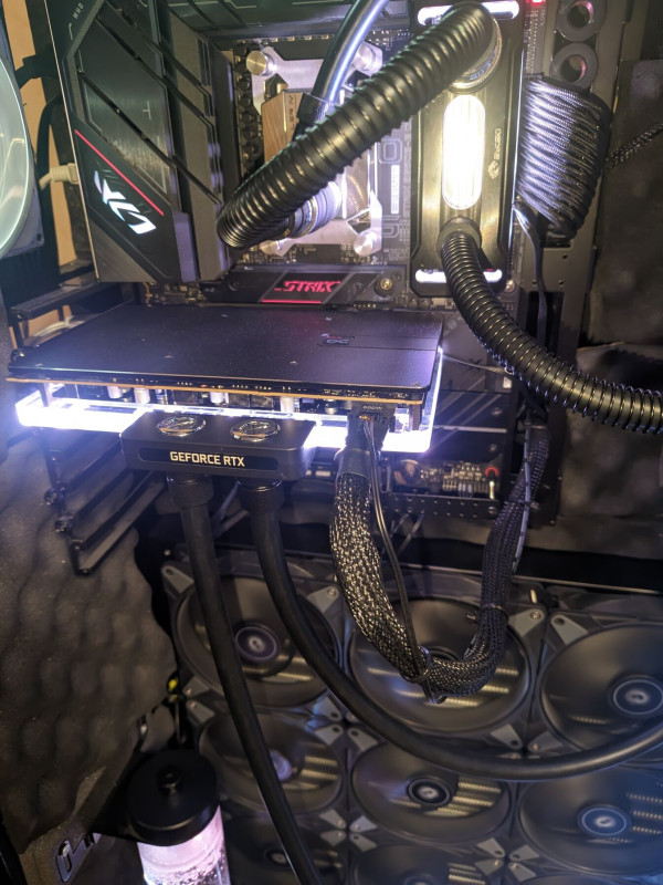

Annak aki akarja és hajlandó megfizetni ez most is elérhető az Asus Astral kártyákon. Én is ezért választottam az 5090-ből ilyet. Beüzemelés után egyből tapasztaltam, hogy jól működik, mert jelezte, hogy jelentősen magasabb az egyik 12v-os PIN-en az átfolyó áramerősség (kb. 40%-al). Kábelt cseréltem és most minden tökéletes, 0,1-0,2A a max eltérés teljes terhelés mellett az ágak között. De ettől függetlenül igazad van, hogy ennek alapnak kellene lennie minden kártyán, ami ilyen csatlakozót használ.
