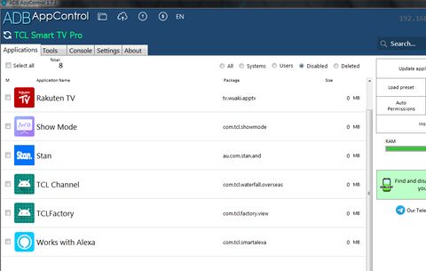

gyűrű
mikrofon #9155 üzenetére
Erről van szó.. A launcher amit most sokan próbáltak, az Android TV launcher ami Android TV 9,10,11-re jó.. első kép
A másik a Google TV ami az Android TV-t váltja, De csak Android TV 11-től pl. TCL, sony tv-ken először. második kép
A harmadik az Android tv 12 amit kiadtak ugyan, de tesztfázisban van.. -
