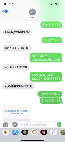

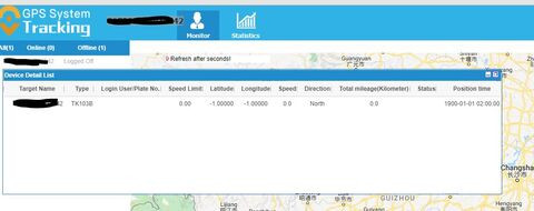

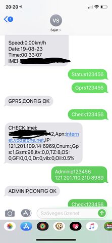

szmores
2 nap smsezgetés után már feladni készülök
Van egy TK103B trackerem, voda feltöltő kártyával.
A beállításokat szépen elfogadja de a megadott oldalon, www.secumore1818.com "logged off" állapotban van, soha nem volt még online (belépni betudok).Ha jól értem a google-t, az ADMIN IP, az az ip cím, amelyik oldalnak küldené az adatokat?
Ez a leírásából adott: 121.201.110.210:8989
Az APN-nek próbáltam három lehetőséget: internet.vodafone.net, vitamax.internet.vodafone.net, vitamax.snet.vodafone.net.
A check123456-ra a két "igazi" vitamaxos apn-nél nem érkezik válasz...
Az internet.vodafone.net-nél néha igen, néha nem
Ha felhívom, szépen küldi a pozíciót.
Valakinek ötlet, hogy hol baltázom el?A secumore oldal ingyenes? Bármilyen oldalra tudnám regisztrálni az eszközt (akár fizetősre i?) Ezt a részét egyáltalán nem látom át.
Előre is köszi az ötleteket! (a csatolt képen az ip-t csak próbálgattam, azért nem egyezik a leírttal).
