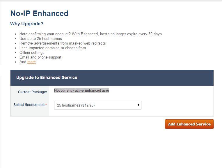

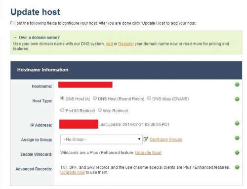

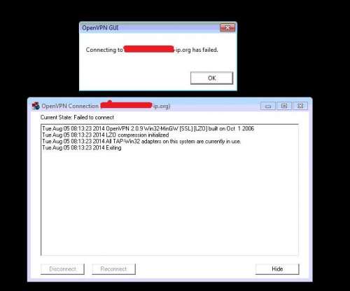

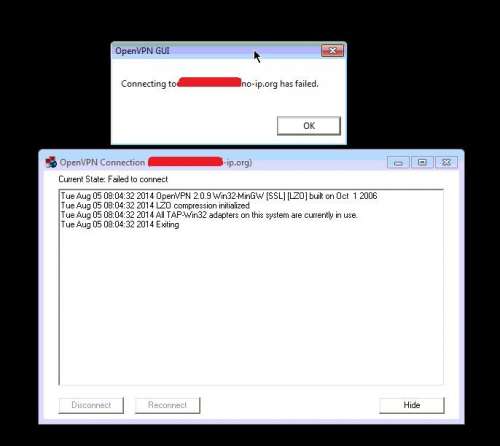

Szerencsére ahogy leírtam hogy elég volt a hibákból, 1 napra rá beszart az én DDNS címem is.
Nem értem el kintről, force next update, semmi.
Beléptem a fiókomba, ott pedig kérte hogy hitelesítsem az új e-mail címem. Nem is értem milyen új e-mail címem?
Akármit írok be, mindig ez a kép fogad.
Ráadásul a jelenlegi host címemre azt írja hogy lejárt, válasszak másikat. Viszont ha megváltoztatom, akkor meg a routerem ezt írja:
Elképzelhető hogy no-ip-éknél van megint valami gond? -

Megoldódott a probléma. Az volt a gond hogy a no-ip oldalán a manage host menü alatt levő IP cím nem frissült.
Ez elvileg pedig automatikus nem? Mármint ha a szolgáltató kioszt egy új IP-t, akkor a no-ip-s profil ezt egyből lereagálja igaz? Ez lenne a lényege ha jól sejtem. Na ez itt nem történt meg.
Várható ebből kifolyólag még probléma, vagy ez egy "különleges" eset lehetett? -

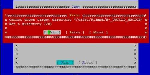

A mappa mélységgel volt a baj, de most meg egyáltalán nem másol már úgy sem hogy mappa, és benne egy file. Külön létre kell hozni a mappát, és belemásolni a file-t.
Ez akkor problémás ha egy több mappás dologról van szó, benne file-okkal.
Már másik topic-ban beszélgettem róla, nem igazán sikerült megoldani, de most van nagyobb probléma is, és inkább ebben segíts kérlek ha tudsz!
A Transmissiont hogyan lehet újraindítani?
Csak mert egyáltalán nem lehet elérni, és már volt újraindítás is. A router admin felülete bejön, csak a TM nem. :S Van valami ötleted? -

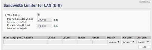

Mit, vagy mire kell állítanom a Bandwith Limitert hogy ha:
-van egy sima LAN, egy wifi, és egy vendég wifim
-a LAN és a wifi korlátlan legyen
-a vendég wifi korlátozott
A LAN-om most is korlátlanul működik.
A vendég wifim a beállítások szerinti értéket mutatja.
Viszont a sima wifi amit nem szeretnék korlátozni, mindig csak 10Mbps körüli értéket mutat letöltésnél, meg feltöltésnél is. A feltöltés OK, mert ennyit tud a csomagom, de letöltésben 2,5Mbps-nek kellene lennie.
Egyáltalán itt kell állítanom amit a képen bejelöltem?
Ez már egy régebbi probléma, de most jutottam el idáig. Egy régebbi kábeles nettel a telefonom mért a 60Mbps-os csomagommal 40Mbps körüli értékeket is. (Mert többet nem is tudna) Szóval nem az eszközzel van a baj.
(A 100000-es értéket már a végső elkeseredésemben írtam próbaképp.) -

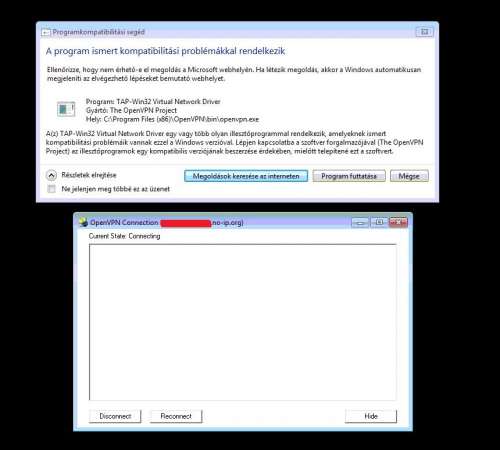

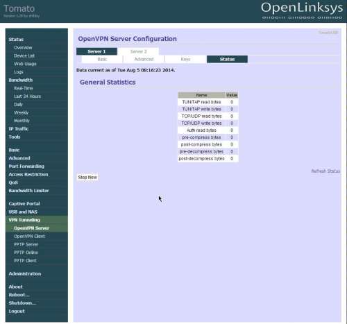

OpenVPN-nel kicsit elakadtam.
Előre szólok, hogy rádiós netem van, lehet hogy ez okozza a problémát alapból.
Korábbi történetem hogy nem ment a külső elérés, de a szolgáltatóval egyeztettem, és most már az működik.E szerint csináltam mindent, de ezt a hibaüzenetet kapom csatlakozási kérelemnél.
Ezt úgy próbáltam hogy a key megadásánál az első 3 sort is beírtam, ellentétben a példával hátha...
Ezután megpróbáltam a példa szerint is:
Mi lehet a galiba?
SZERK:: És asszem' a Status is azt mutatja hogy nem jó...

Üdvözlet!
Mi kell ahhoz hogy ne kelljen megváltoztatnom állandóan a no-ip-s címemet? Mert ez így elég bosszantó hogy havonta át kell írnom a kedvencek címeit, hogy elérjem kívülről.
Ráadásul mára inaktiválták a "pont"org-s címemet, váltottam "pont"info-ra, erre most a "pont"org-s az aktív a no-ip-s profilomban mégiscsak.
Nem tudok valami jól angolul, de ha ezen a felületen rámegyek az upgrade-re, és tejelek, akkor választhatok egy állandó címet magamnak?
Bár ha rámegyek, akkor nem éppen azt látom, hanem hogy 25 hostnevem lehet egyszerre.
Vagy nem tudom...Vagy létezik más szolgáltató amit ajánlotok?
PM-ben is jöhet a segítség, mert ez mondjuk nem szorosan tomato, elnézést!
Most nézem hogy kapok 25 hostnevet, meg alapból működni fog az is hogy nem jár le 30 nap után a hostnév?
