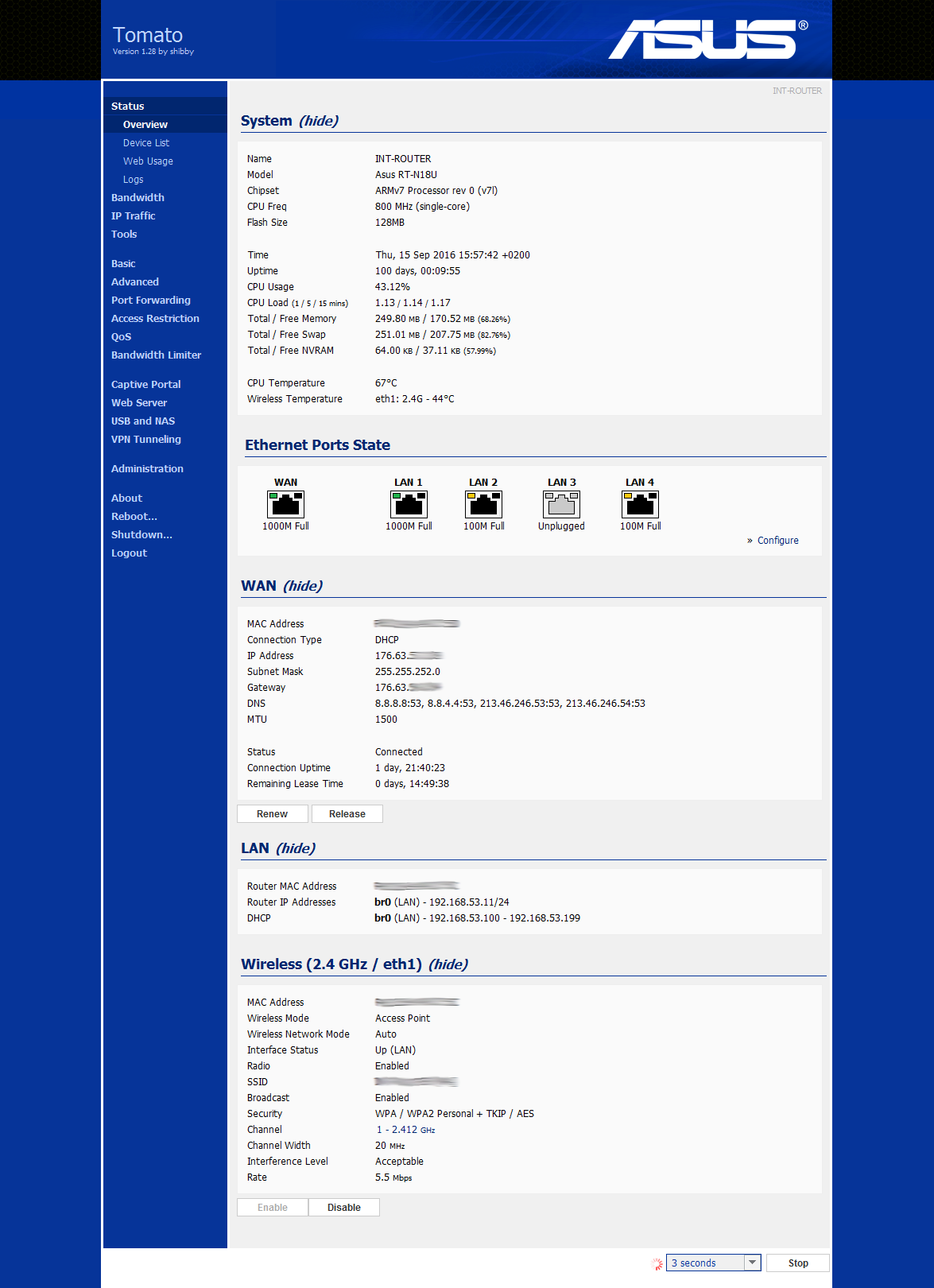

V.Stryker
#6602
Igen, simán az Administration -> Upgrade menüben frissíthető a rendszer, azonban ennél a verzióugrásnál már fog kelleni az NVRAM törlés is, és manuális újrakonfigurálás, mert elég sok változás volt azóta. Hogy Mini, vagy Max, vagy milyen buildet teszel rá az teljesen mindegy, a lényeg, hogy elférjen a 8MB flashben. Ha nem fér el, akkor sincs semmi, marad a régi fw egy hibaüzenettel, szóval ettől nem téglásodni.
Pedig ennek ennyi lesz a vége. Talán ext3 filerendszerrel némileg még növelhető lenne a sebesség, úgy 4-5MB/sec-ig, de csak abban az esetben, ha kevés (max 3-5), nagyobb sebességre képes szálon fut egyszerre a letöltés, mert a sok szálú írás erősen terhelő, ezáltal lassítja a letöltést. Ezért képes samba-n és ftp-n 10MB/sec-re a router.
Az RT-AC66U áráról annyit, hogy sajnos az újabb ARM alapú modellekkel összevetve, figyelembe véve a teljesítményüket is, tényleg nem olcsó. Egy RT-AC56U például a 2 magos SoC-jával képes akár 6-8MB/sec-re is torrenten, és 35-40MB/sec-re Samba-n, árban pedig kevesebb volt mint az RT-AC66U, amíg lehetett kapni.
Az Advanced Tomato alapja a Shibby féle verzió, csak annak megjelenése után rátesznek egy saját WebGUI-t, és úgy adják ki, tehát a motor ugyanaz, csak dizájnbeli eltérések vannak.
A WiFi Tomato-ban elég gyengére van állítva alapból, de növelheted a jel erősségét, az Advanced -> Wireless - Transmit Power menüben. Első körben tedd fel 100mW-ra, ha ez kevés, mehet magasabb érték is.

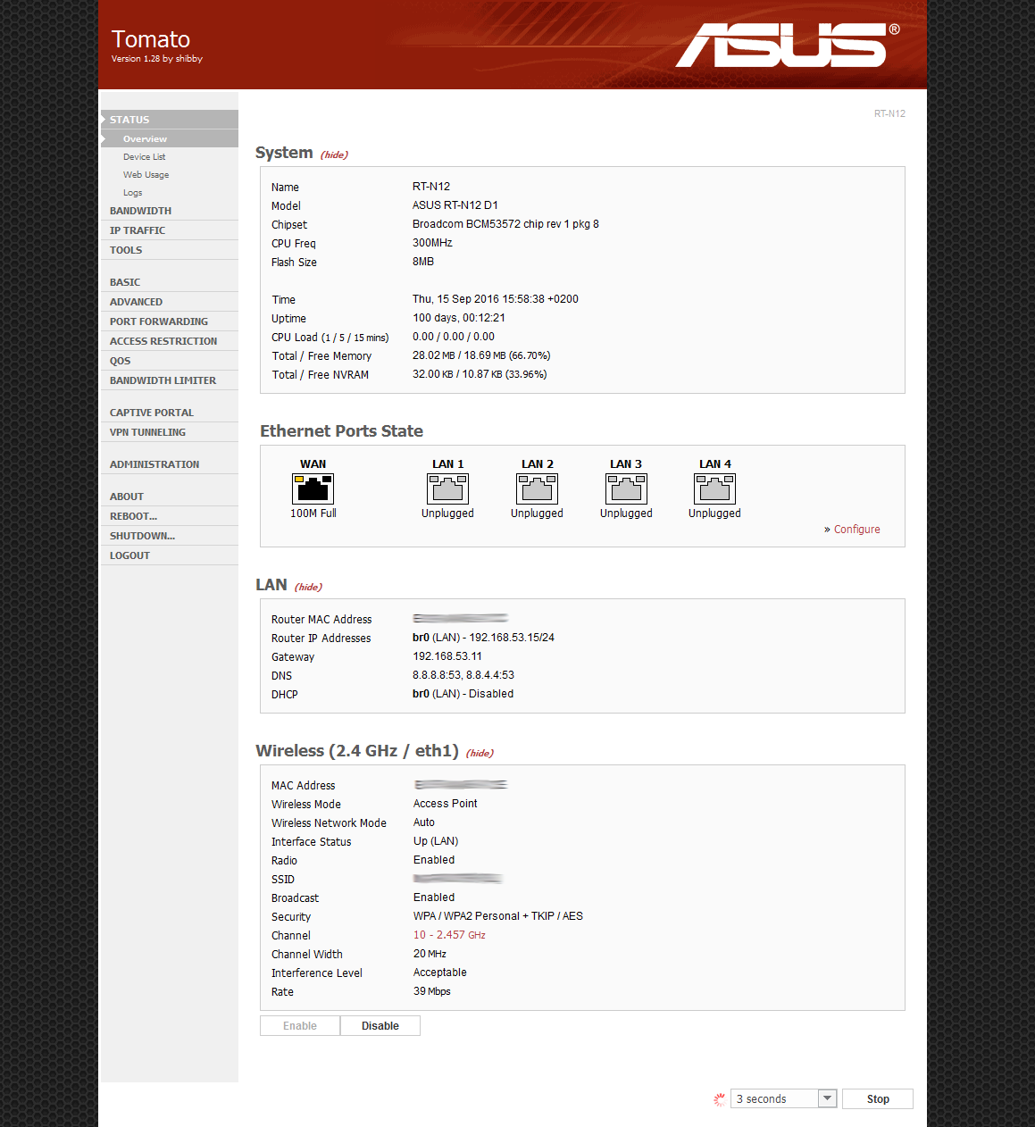

Igen megoldható, amennyiben az ASUS-t átállítod switch módba.
A Telekom-os eszközt IPTV mellett már nem lehet bridge módba állítani. Az, hogy nincsenek azonos tartományban, nem baj, hanem szükséges, ha úgy lennének, nem is működne. Egy megoldás van, a SagemComm eszközben az ASUS WAN IP címét beteszed DMZ-be, az ASUS-ra pedig Tomato-t teszel, mert NAT mögül a gyári firmware nem tud DDNS-t frissíteni.
Szerkesztettem közben, nem tudom, hogy csak a kijelzéssel-e, vagy valós volt a terhelés. Amikor nem volt még NOSMP, akkor én még RT-N66U-t használtam. Én a helyedben a javasoltat tenném fel, de persze próbálkozhatsz, ha van kedved, és látod értelmét. Szolgáltatásokban semmivel sem ad többet a másik sem, mindkettő AIO (All In One) verzió.
A "sima" verziónál gond volt a CPU terheltség (vagy a CPU Load, már nem emlékszem pontosan) kijelzéssel. Folyamatosan magas értékeket mutatott. Hogy az mennyire volt valós azt nem tudom, amikor ez volt a probléma, nekem még nem volt RT-N18U-m, én is mindjárt a NOSMP-vel kezdtem.
