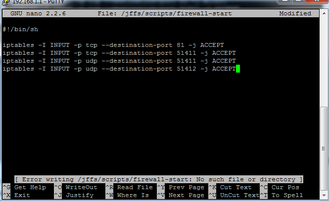

Intruder2k5
#6919
Igen, fel van, azóta sem lett leválasztva
most kiadtam a putty-ban a parancsot
entware-install.sh
és lefutott
remélem amit beállítottál nem kuráltam szét -

Intruder2k5
#6915
-sh opkg not found
ezt a hibát kapom

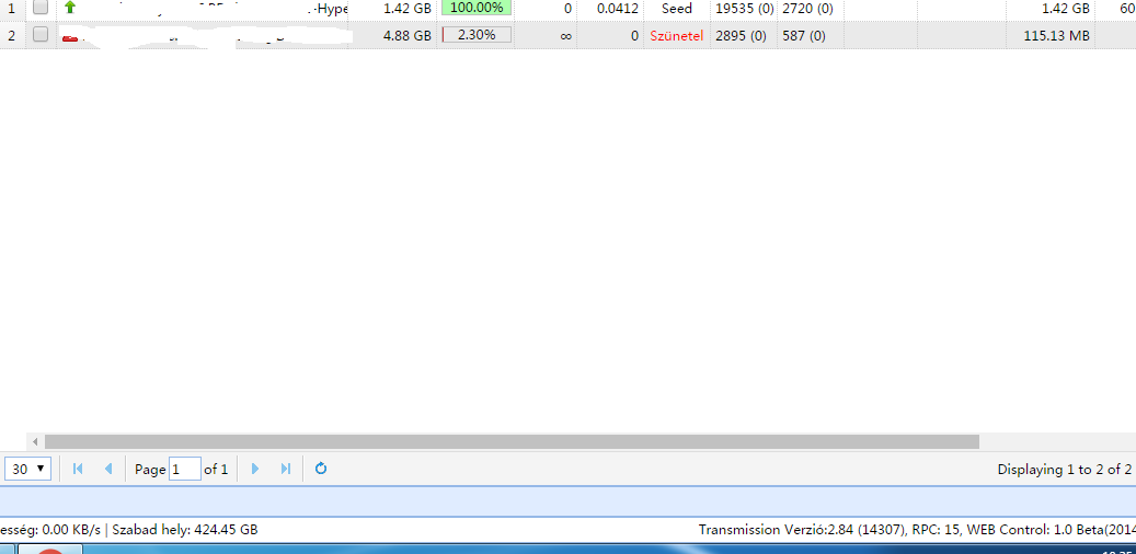

Torrentre visszatérve, az állapot seed ugyan, de mikor megállítom, majd újra indítom egyből van feltöltési sebesség. -
Intruder2k5
#6830
Nem állítottam be arányt.

A torrent letöltése után a feltöltés egy idő után megáll vagy egyszerűen el sem indul.
A torrent szüneteltetése és újra indítása után megy egy darabig, majd újra kezdődik mindez előröl.
Ez igaz volt a pendrive-ra és most igaz a csatolt HDD-re is, Rutorrentnél és Transmission-nál is ezt vettem észre.
Volt már ilyen gondja valakinek? -

Létezik, írható is.
Rányomtam az összes torrent újraindítására, és befejezte a letöltést, most már van feltöltés is.
Csak nem értem miért állt meg 99,6 %-nál.
Ez azért gond ha nem akarja majd befejezni a torrenteket, és erre kell majd külön figyelni.
Egyenlőre tesztelgetem, ismerkedek vele így.
