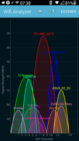

Igen, ilyen van (3 antennás 2,4ghz). TL-WR940N A kék szín is én vagyok, az a Technicolor TC7200 modemem.
Igazából nem is a jelerősséggel van a baj, hanem azzal, hogy nem tudja a panel lakást teljesen lefedni megfelelő térerővel.
A közelében TP-LINK_A874 (PIROS) :
A lakás legtávolabbi pontjában TP-LINK_A874 (PIROS):
Hogyan kellene konfigurálnom?
