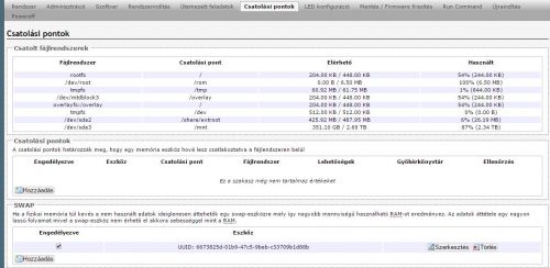

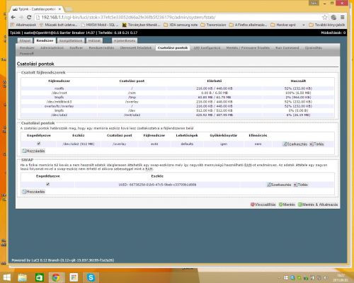

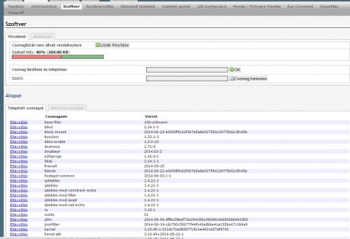

Még mindig nem ok a router beállítás. Segítséget kérnék! Nem tudom formázni a winyót mivel csomó anyag van rajta. De a régi Vargalex féle firmware-val lett formázva ext 4-be. Már többször reseteltem a mostani suste 06-os firmware-t de az új transmissiont nem tudom felrakni.
Én úgy látom hogy a csatolás pontoknál az 500Mb látszik, de szeretném overlay tárolónak beállítani, de sehogy sem tudom.
A szoftvernél sem jelzi hogy látja.
Mit tegyek? A winyót nem lehet újra formázni mivel látszik, hogy szinte tele van. Viszont használnám a suste firmware előnyeit! Köszönöm! -
