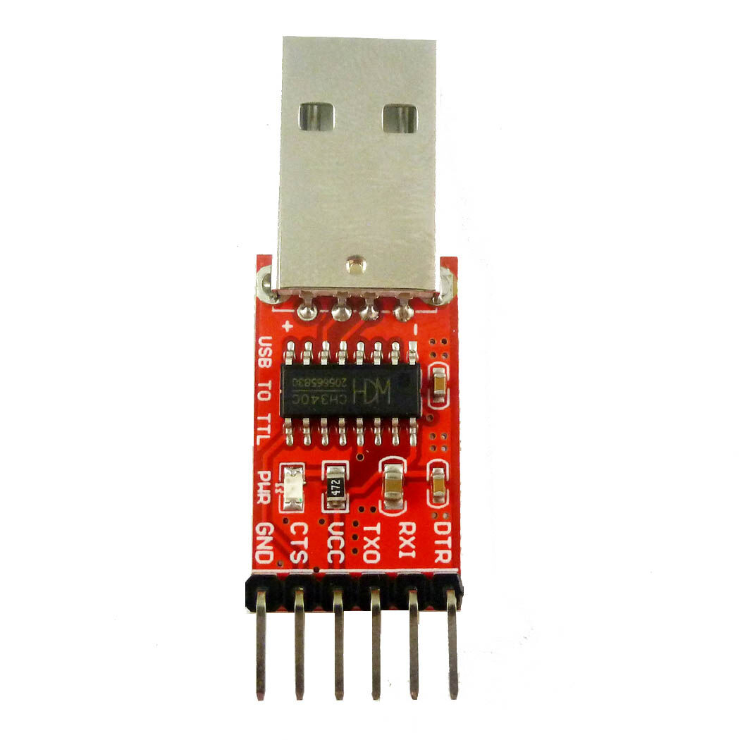

V1.0 router csak futófény effektet tud, tftp sajnos nem megy.
Van nálam egy ilyen. Ez alkalmas a soros portos felélesztéshez?
A routeren a csatlakozás már kiépítve.
Ha megfelelő, akkor hogy kössem össze?
És utána mi a menete?
Szeretnék kisérletezni, ha kinyírom az sem baj, szóval tanácsot kérnék, nem azt, hogy ha ezeket kérdezed, akkor ne is kezd.
A cél, hogy egy gargolyte kerüljön rá.
Előre is köszönök minden segítséget. -
