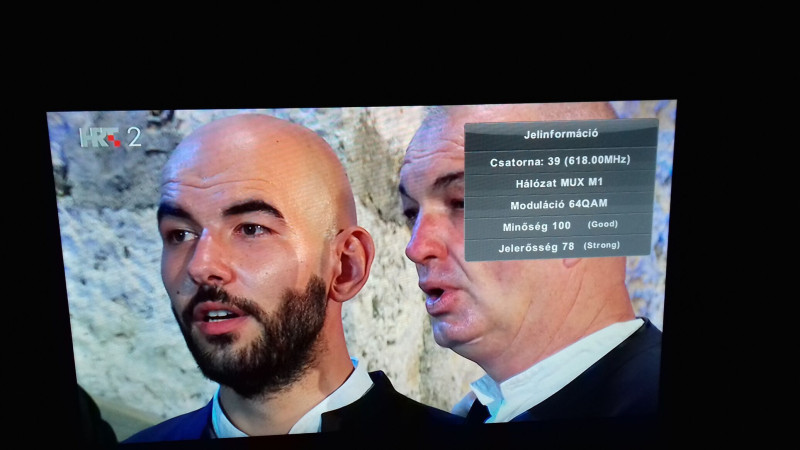

Ez a horvát RTL2.
Persze, minden ország sugároz ingyenes adókat. Az általam sokszor belinkelt frekvencia.hu-n meg is lehet nézni a szomszédos országok frekvenciáit, csatornákat stb.
Én a délvidéken lakok, itt a szerb és a horvát csatornák állandóan vehetőek megfelelő irányba állított antennával. -

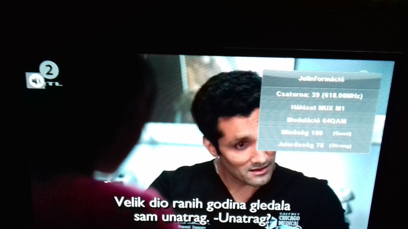

Ettől független érdemes megfogadni a #1427-ben írtakat, és egész képet fotózni, logóval meg infó sávval is (meg külön a frekvenciát, ha nem írja ki az info sávban).

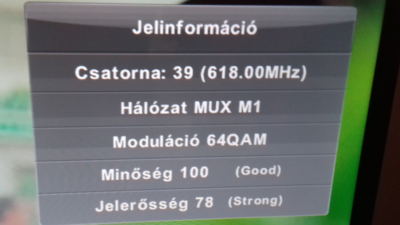

#1426
fejjel lefele van az antenna, azért jön az ausztrál adás
garga pista
bringasisti
#1425
Ezek horvát tv-k, bizonyos időben jól tud terjedni a jel és időszakosan vehető egész a Balatonig.
A második kép nem mond semmit, abból hogy a 39-es csatornát veszed, lehet szomszéd ország is
Inkább az egész tv-t fotózd le, csatorna logóval meg infó sávval ahol a nevét írja, úgy kicsit könnyebb beazonosítani
