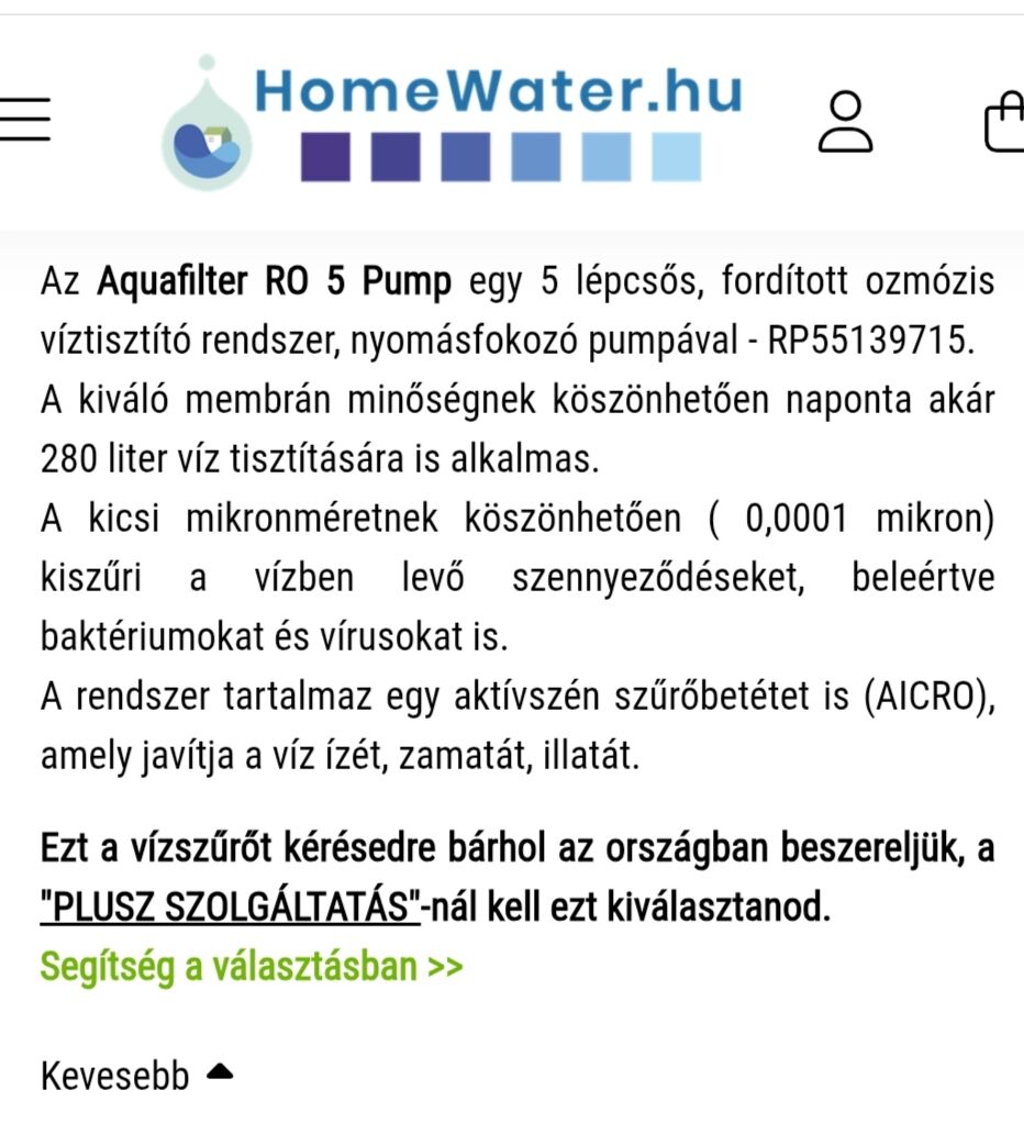

Sziasztok! A gyárilag nyomásfokozóval szerelt készülékeket lehet használni anélkül,hogy áramra kötném, tehát a nyomásfokozó pumpa nélkül? (feltéve, hogy van elég víznyomás a rendszerből).
Elsősorban olyan RO készüléket keresnék, ami direkt átfolyós, mert a tartálynak nem igazán van helye, de nem tudom mennyire gimmick egy mondjuk 600 GDP-s membrán? mert papíron elégnek tűnik. -

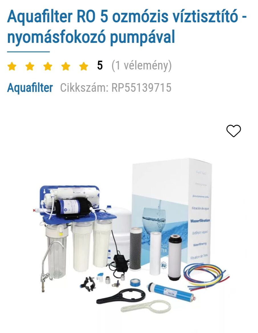

Csak mert ma épp szembejött velem Facebookon egy ilyen hirdetés ( milyen meglepő.. feltettem itt egy kérdést a vízszűrőkről, rákattintottam a linkjeidre és már bombáz a Facebook
[kép] [kép] [kép]
Akkor ez már bőven túlzás? Full csak marketing? Annak a nyomás cuccnak sincs értelme mondjuk (csak) két szűrőházzal? -

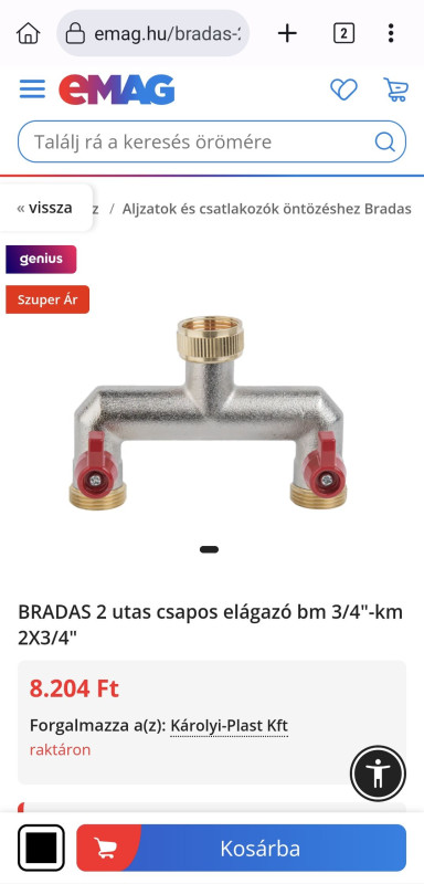

Le lehet dugózni ideiglenesen. De vannak amúgy egyéb megoldások is. Pl ilyen:
Ha nem gyógyszergyártást akarsz otthon csinálni, hanem csak szűrt iható jóízű vizet, akkor bőben jó ez a 2 szűrő.

Plusz csap helyett vegyél 3 utas csaptelepet: Csaptelepek nagy választékban - Akár ingyen szállítással
A kombi sarokszelep 3/4 részére tekerj egy ilyet: Bekötő-elosztó csatlakozó 3/4" x 3/4" x 1/4" fém akár ingyen szál
Erre mehet majd a mosogatógép bekötő csöve és az oldalába pedig tekerd ezt: Főelzáró golyós csap 3/8" akár ingyen szállítással!

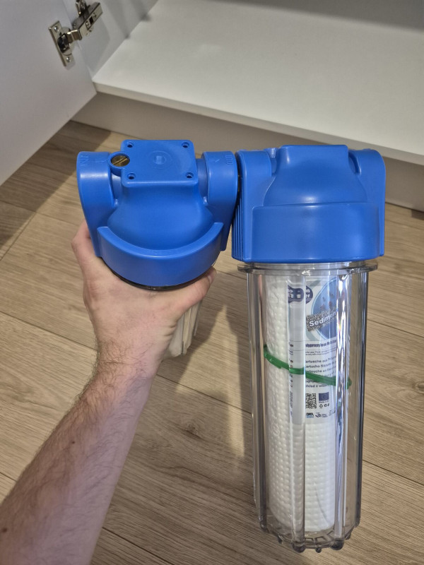

A 2 szűrőház közötti közcsavart meghúzva így állnak a szűrőházak. Ilynekor hogyan tovább? Tekerjek a menetre jó sok teflonszalagot? Vagy nem gond, ha a közcsavar nem feszül teljesen?

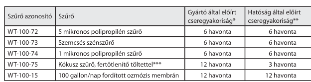

Ezeket a szűrőket fél évente szigorúan cserélni kell, ha elérte az élete ciklusának végét ha nem. -

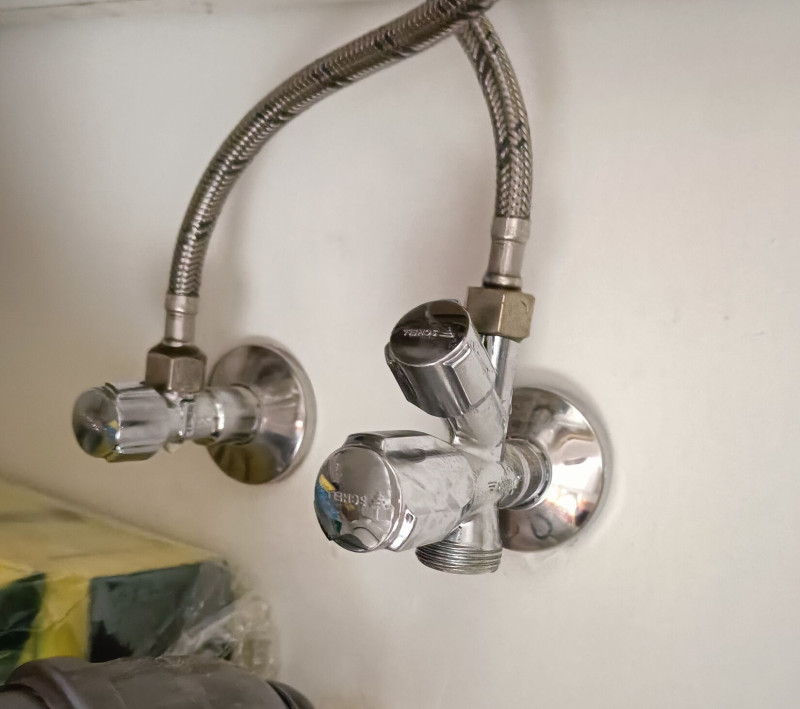

Jelenleg ilyened áll ki a falból, vagyis sarokszelep.
Na, neked ezt kell majd kitekerni a falból, és egy ilyet betekerni.
Ez KK de lehet KB-s is (K=külsőmenet, B=belsőmenet)
Ezután jönnek a szűrőházak, amit flexicsővel a legsgyszerűbb összehozni, majd a szűrőházak után kell neked , egy bekötős csak a csaptelep csövéhez.
Neked majd ilyen kell a szűrők után, [link] .
Viszont akkor, hogy ne bonyolítsuk túl a képletet, vedd meg a félcolos vízszűrőt, és így akkor mindenből félcolos kell majd, egyedül a csapteleped nemete 1/4-es. -

Na, ezeknek a szűrőknek a belső átfolyó átmérője 1", egymással a szűrőházak és a kivezetések 3/4-ed, ezek a keresztmetszetek központi szűrésre lettek kitalálva, amiket korábban nézegettél azok kb a negyede ezeknek.
Azért ajánlottam ezt a méretet direkt, hogy ne legyen a víznyomás miatt, diszkomfort érzeted, ezek kb: 7-10 litert tudnak percenként átengedni, de lehet többet is, amit te nézegettél az meg 1-1,5L percenként, na az konvergál a 0-felé.
Ezután már csak a központi vízszűrés van méretben.
Viszont, ha nem szeretnél vízkövet kiszedni, akkor elég neked a kettes változat, akkor csak egy előszűrő, és egy szénszűrő kell neked, abban az esetben már biztosan nem csökken a nyomásod semmit. -

Az tök jó, illetve érdekes, hogy nem esett semmit a nyomás. Én még mindig keresem a nagy őt, most ezt a szettet néztem ki, de nem tudom mennyire fogná vissza a nyomást. Ha kicsit az nem túl nagy baj, de ne kelljen perceket várnom, mire megtelik a pohár vízzel.
Illetve a csap nem kellene hozzá, mert 3 utas csapra akarnám kötni.

Közben rátaláltam, hogy vannak 3 utas csapok így egy csappal letudnám a dolgot. Nagyon szimpatikus. Nem szeretnék túl nagy extra szűrést csak sima iható ivóvizet szódkészítéshez, iváshoz esetleg főzéshez. Most Laica kancsót használok, nyáron lesz kész az új lakásunk, oda keresek valami komolyabbat.

. Tegnap megerkezett a Geyser Aragon 3 20" -as filterem be is szereltem. A viznek kolcsonoz egy teodora asvanyvizre emlekezteto izt, es mintha CO2 dusitott lenne. Kis apro buborekok vannak benne. Valamint miutan kiengedem a vizet, mondjuk egy flakonba majdnem total feher, majd szepen kitisztul. Atmostunk mar rajta jopar liter vizet.
Valaki hasznal ilyet? Ilyennek kell ennek lenni? (Sosem hasznaltam meg) -

vagy egy ilyen egyszerűbb idomot:
Minden alkatrèsz saválló, az előszűrő egyedül műanyag, mert megvettem az országban található utolsó 2db geyser saválló szűrőházat,
egy ideig jó lesz az is.
