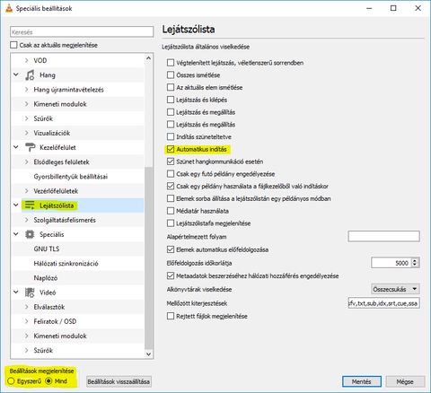

XIII Ramses
#528
Beállításokban ha bekapcsolod alul hogy mind, akkor a video fülön belül van:
A kurzor és a teljesméret-vezérlő elrejtése x ezredmásodperc után
ennek az értékét ha feljebb teszed akkor tovább kell látszania. A másodikra nem tudok megoldást. -
