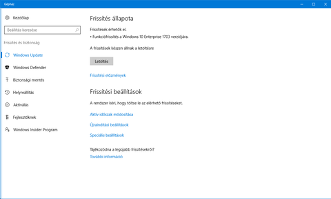

Találkozott már valaki a következő problémával?
NOD32 jelzi, hogy frissítések érhetőek el, de nem csak a Windows 10-hez, hanem egyéb összetevőkhöz is (pl. Office, Realtek, NVIDIA illesztőprogram, Samsung mobil, stb.) Azonban amikor megnyitom a Windows Update-et, ott csak a Windows frissítések, illetve még az Office frissítések jelennek meg, az egyéb frissítések azonban nem. Hogyan lehetne ezeket is telepíteni (nem manuálisan a gyártó oldaláról)? Mert nem találtam meg sehol őket az Update-ben, és olyan opciót sem, ami láthatóvá tenné őket.
