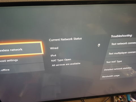

Boxon, a Detailed network statistics alatt.
Érdekes, wifin más eszközzel nulla, itt meg vezetékesen 100... fura. -

Meg egy apróság...
A 100% packet loss tól lehet valami probléma?
Gondolom nem jó dolog, de egyenlőre nem látok semmi hátrányát.
Eddig a délután folyamán lekapott vagy 200Gb adatot minden gond nélkül, lassan belakom újra a gépet... igazából azon kívül, hogy a statisztikákban írja, semmi anomália nem volt, de akkor is furcsa. -

Nem akarom elszólni magam, de kb egy órája lefrissítettem a routert és azóta mint az álom, úgy töltöget a masina.
60-80 közt mocorog, néha leesik 30 ra, de eddig igazából 0 és 20 közt ugrált, többnyire nullán...Ami a legviccesebb, hogy frissítettem, utána reseteltem a routert és a fenti kép fogadott, ilyet még sosem láttam, sem a portokkal nem kellett vacakolni se semmi, csak bedugtam a kábelt és minden jó volt neki.
Köszi mégegyszer mindenkinek a türelmet és a segítséget.
