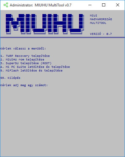

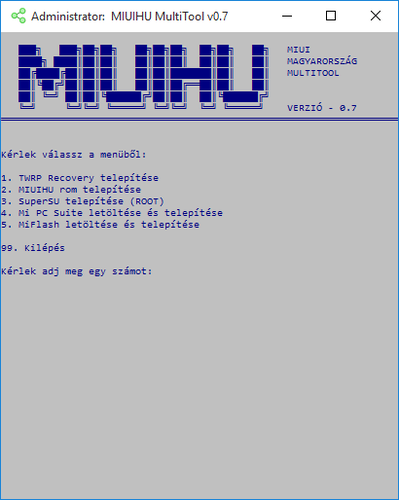

Miui.hu készült egy alkalmazás twrp felrakáshoz , ha esetleg valakinek nem megy máshogy:

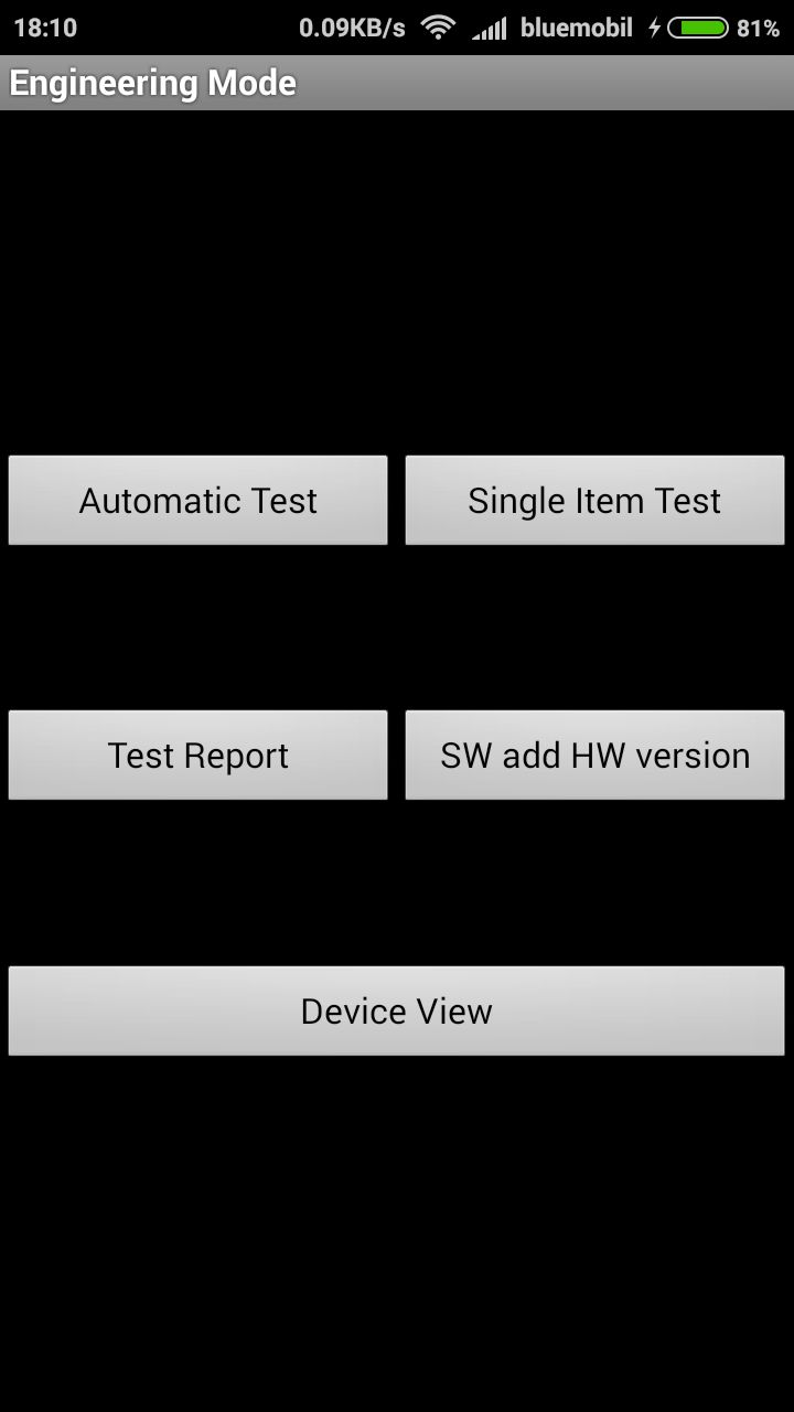

Tegyél fel előbb egy twrp-t. Legalább 3.0.0.0 - t. Csekkold le a kínai menüben a hardver infonál, hogy a board id-nél mit ír. 88047 vagy 86047. Csak, h nehogy rossz romot tegyél fel. Twrp-t itt találsz: [link] itt is figyelj, h a board id - nél irt verziot szedd le.

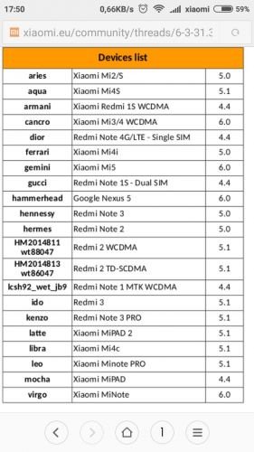

googleba ha ezt beütöd mit dob ki?: xiaomi eu forum

Jó romot tettél fel ezek szerint. Az a kérdés tiszta telepítéssel csináltad, vagy csak úgy feltelepitetted? A kinai krixkrax egy menü, amiből tudod inditani a recoveryt. Redmi 2- nél igy jön be. Nem egyből recovery, hanem előtte ez a menü. 3. vagy 4. sor a recovery. Nézd meg bejön e.

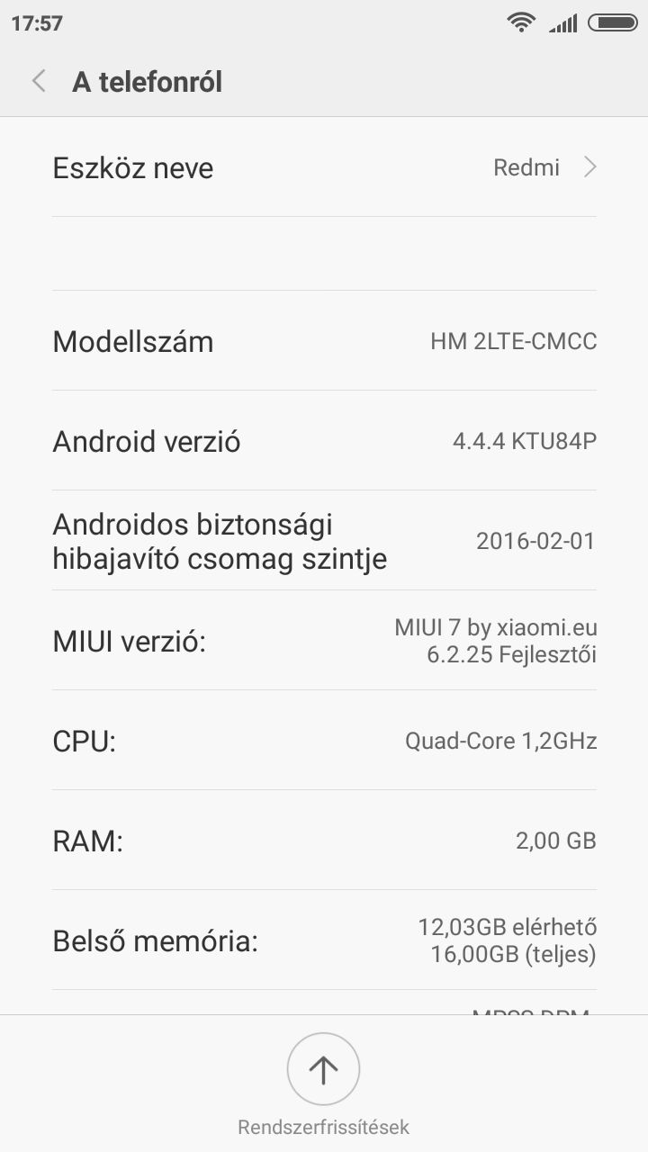

#4384

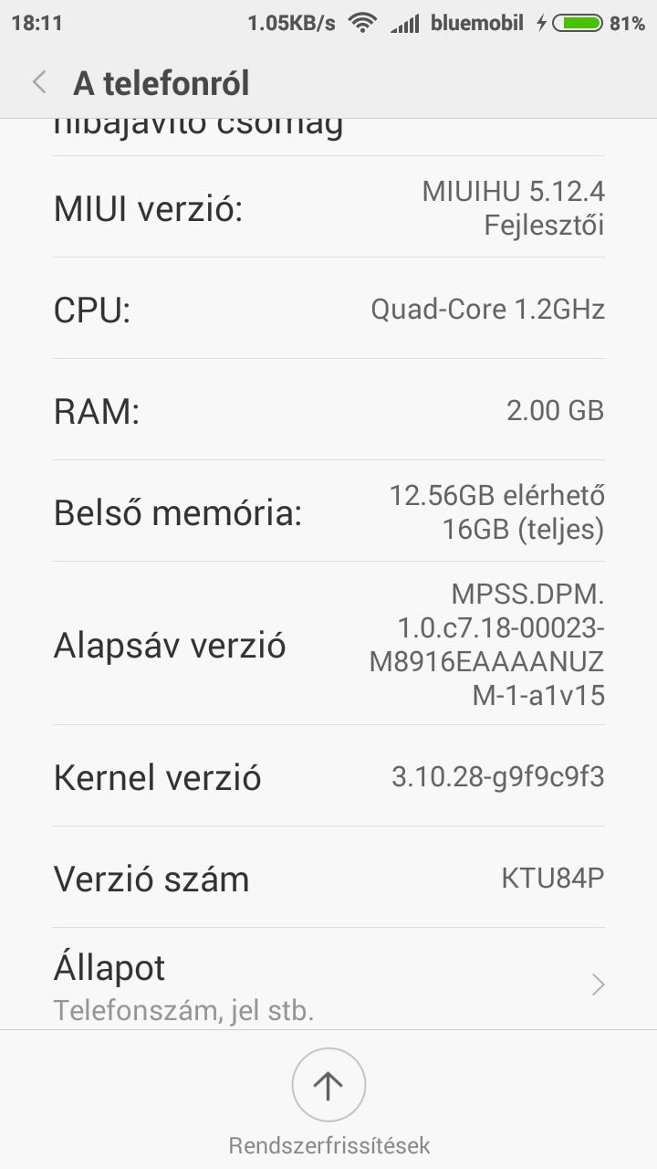

Tiszta telepítéssel raktad fel a romot? Mivel most verzió váltás volt nem hátrány úgy telepiteni. Ez a tiszta telepítés : http://miuiandroid.hu/forum/kb/viewarticle.php?a=26
Megnézted milyen verziós a telo? 88047 vagy 86047. Mert nem teljesen mindegy. Igy tudod megnézni: beállítások- telefonról - kernelverziot nyomkodni. Majd ott hw verziónál megnézni. Mivel feltetted az 5.1-et valószínűleg az felrakta a twrp 3.0.0.1 is.
A 2 rom linkjét megtalálod itt az első hsz-ben. http://miuiandroid.hu/forum/viewtopic.php?f=82&t=2220
A kinai krix krax, hogy néz ki? -

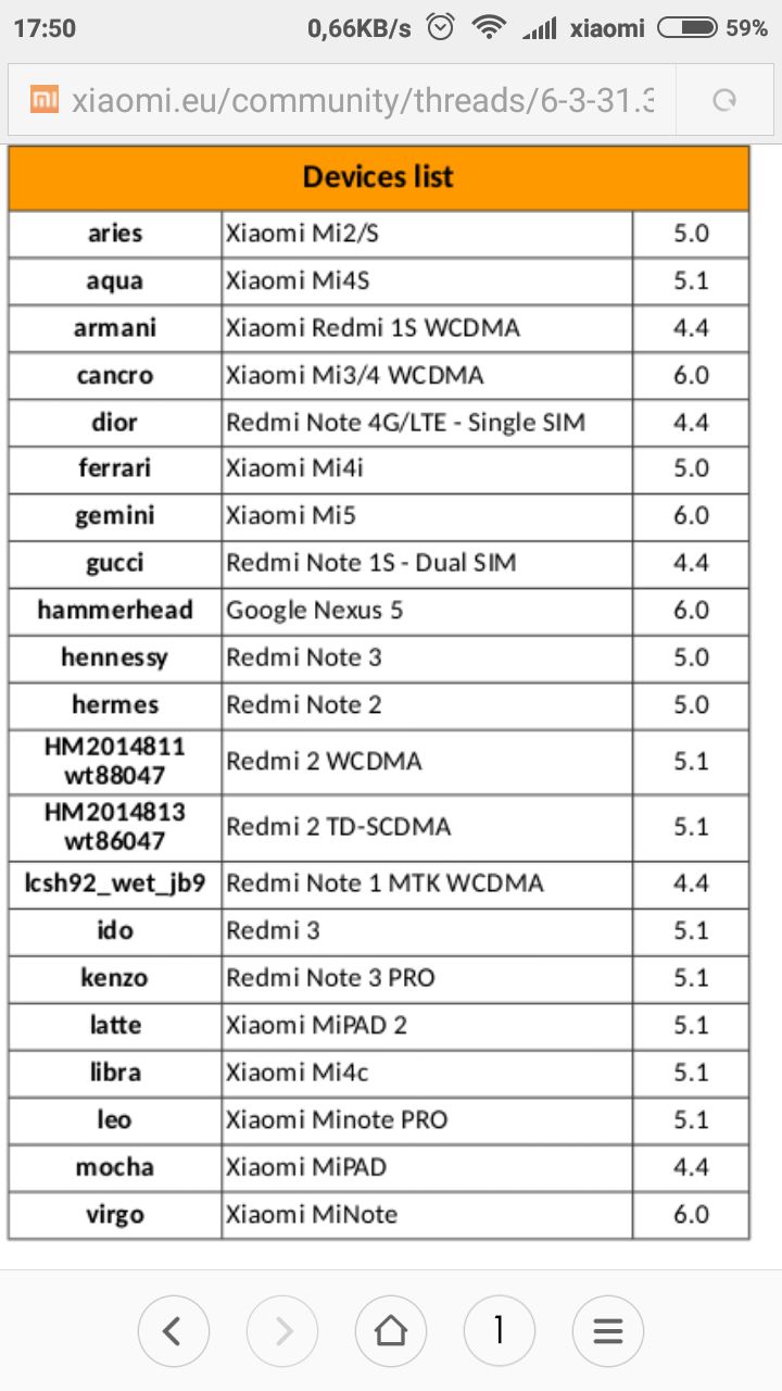

Multi romokban van magyar nyelv. Itt megtalálod : https://www.androidfilehost.com/?w=files&flid=18823
6.2.25 romoktol a recovery lecseréli magát twrp-re. Szóval azzal nem kell foglalkozni.
Ez segít, h melyik rom kell a telefonhoz :
Érdemes tiszta telepítéssel felrakni, főleg ha stabilról multira váltol. 4.4-röl 5.1-re, akkor meg csakis tiszta telepítéssel!
http://miuiandroid.hu/forum/kb/viewarticle.php?a=26 -
Sziahomi
5.1 már lollipopos android. Amit linkeltél oldalt onnan nem tudod leszedni azt a romot, mert 404 hibás oldalra visz.
https://www.androidfilehost.com/?w=files&flid=51314
Itt megtalálod. Arra figyelj , hogy mivel verzióváltás van , nem biztos , hogy müködik a sima frissítés.
Tiszta telepítést javasolnak ilyenkor.
Nézd meg a telefon verziószámát.
2014811 wt88047 vagy 2014813 wt86047.
Nehogy rossz romot töltsél le.megint lassúúúúúúú voltam

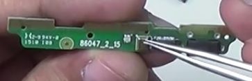

#4183
Nekem ez a szám mindenhol helyesen jelenik meg. Még a hátlapon is rajta van belül.

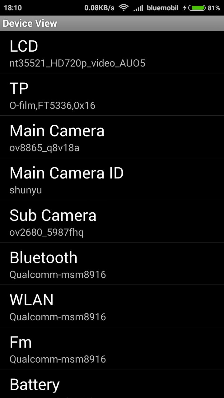

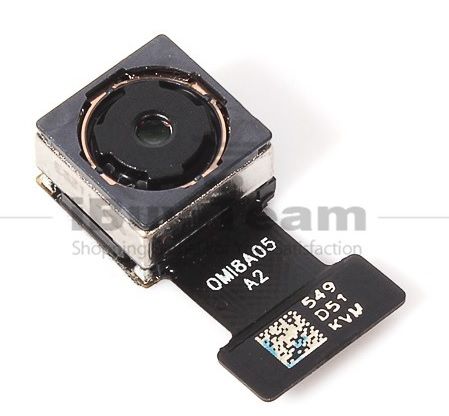

Egy kép a shunyu féle kamerával. Szerintem nem shunyu a hunyó!:
Sziahomi
Itt most kb 9$ a kamera a redmi 2-be

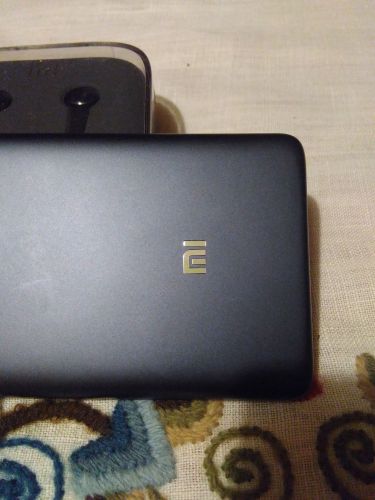

csurdongulos
#2575
Végül is van rajta egy ipaky tok . Azt tudtam , hogy csúszós lesz a hátlap.
Az zavar , ha valakinek megmutatom a telot tok nélkül és egyből lefikázza , mert ferdén rakta rá a kis kinai a cég logót. -
Sziahomi
Üdv
Lehet nem jó a látásom, de olyan mintha kicsit csálén állna az "m" betű a hátlapon.
Valaki tapasztalt már ilyet?
Másik problémám meg, hogy akkor frissül az óra, mikor feloldom a lelzáró képernyőt.
Látom mikor átugrik az idő a helyesre. Érdekes. 11.26 rom eustockos.
M betű ferdsége elég zavaró, mégis csak az a cég logó. -
