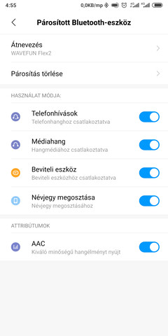

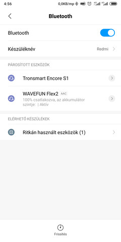

Az egy BT-s füles, ott nem nagyon van telefonos mók mert amit hallasz azt tudja...
