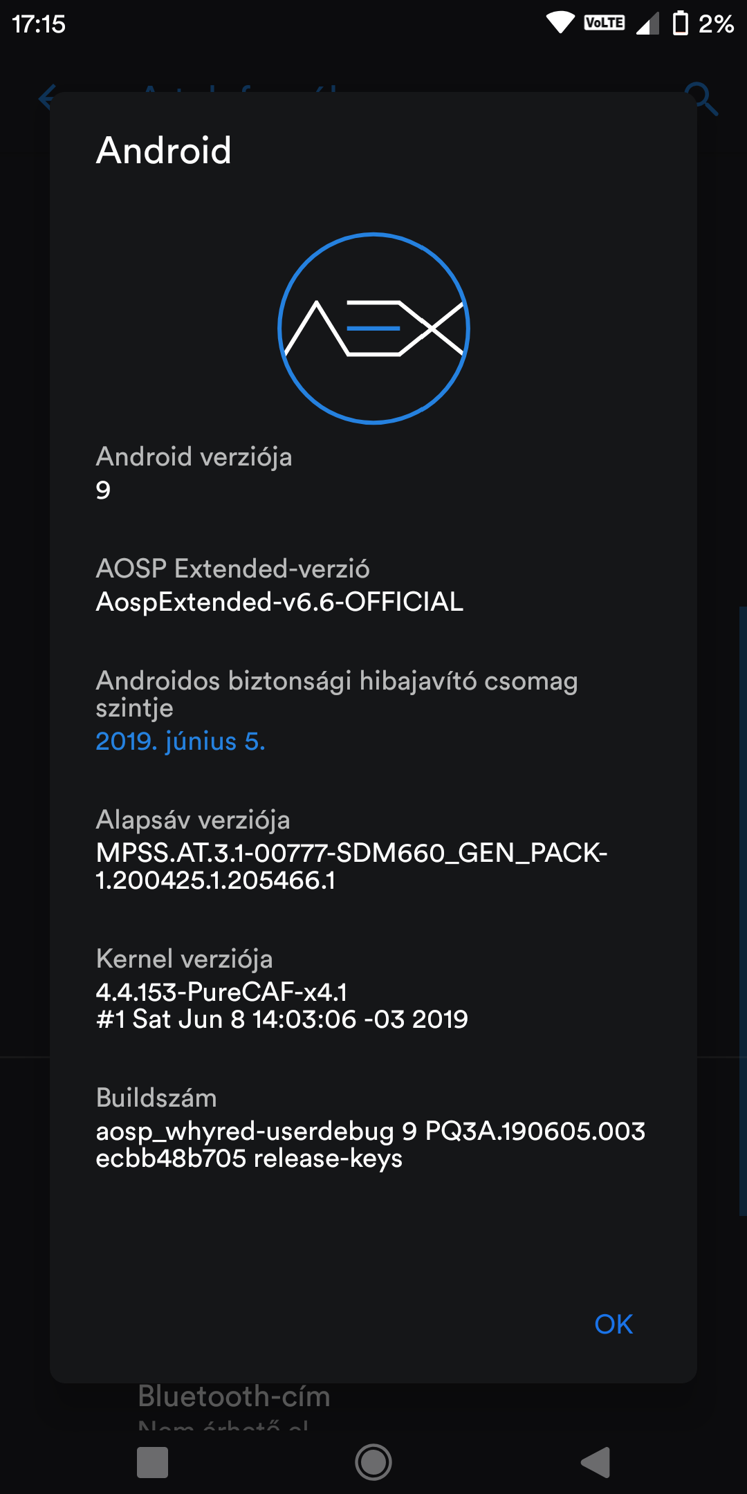

#21819
Ha nincs leírva az adott ROM leírásában, akkor miután letöltötted a rom.zip-et bele kell nézni a zip felsejébe
\META-INF\com\google\android\updater-script fájlt megnyitod bármilyen szöveg szerkesztővel,
és ott általában a 3.ig sor így kezdődik ui_print("Target: xiaomi/whyred/itt láthatod a kiemelt részen hogy whyred:8.1.0 tehát ez OREO firmware kompatibilis rom
Ugyan ez a friss AEX ROM.nál így néz ki whyred:9 tehát PIE firmware kell hozzá
És igen ezt ROM telepítés előtt kell feltenni máskülönben le fog állni hibával a telepítés ahogyan nálad is! És lehet cserélgetni mikor milyen ROM ot teszel fel olyan FW.t kell előtte feltenni, értelem szerűen csak 1X kell ha mindég olyan custom romot teszel fel amihez pie FW kell.

#21806
6.6 AEX nagyon jo rom! De már áttértek PIE firmware.re tehát előbb azt kell frisítened, bár nem értem mert mindha azt mondtad volna hogy már azon vagy! A 6.5 AEX még oreo fw.vel ment.
De te azt mondtad hogy 8.1 es rendszer van a telódon mert azzal kaptad vissza szervizből!
Pedig ha AEX hibával leáll akkor az a gond hogy oreo fw. van a telón. Frisítetted 1átalán pie fw re mielőtt custom romot tettél fel?

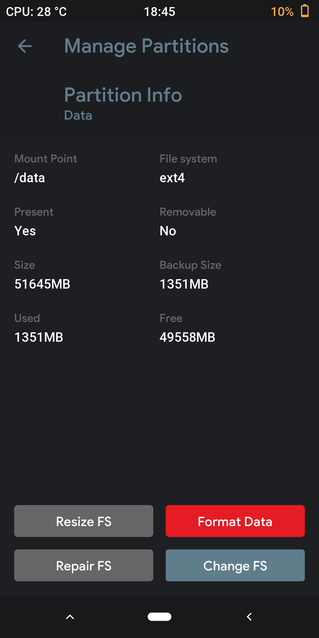

Darko_addict
#21604
elavult TWRP verziót használsz!
tedd fel a leg frissebb Orange TWRP-t => OrangeFox-R10-RC-3-vince.zip
majd itt csinálsz egy tárhely formatálást(format data) és utáni minden rendben lesz!

1, kellett volna egy FULL DATA FORMAT(Hogy törölje a gyári rom fájlrendszer titkosítását, ezért nem tudta csatolni az sd és a data partíciót)
2, Friss rom telepítésnél a DATA partíciót is törölni kell!
Nem kell legyalulni!
Telepítsd rá fel azt a rom-ot ami előtte is fenn volt!(nem kell data wipe) majd felteszed a leg frissebb 9.4.25 Firmware-t és a megfelelő pie kernelt a végén Magisk-v19.1.zip és kész is vagy
