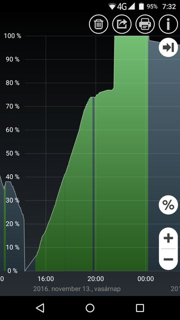

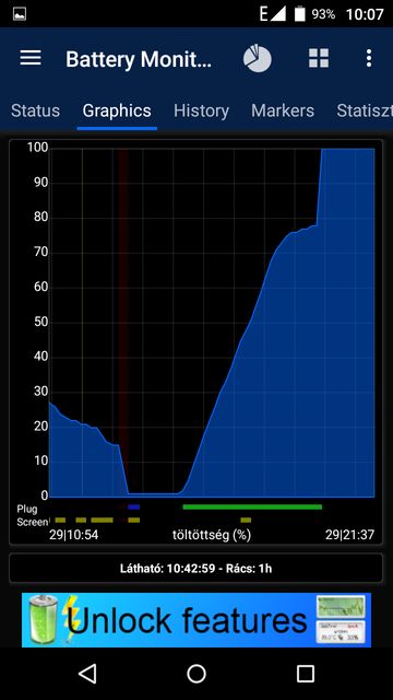

- a telefon akksija vagy a töltöttségének kijelzése félrevezető. Ezt a kettőt: a Akkumulátor HD - Battery és a 3C Battery Monitor Widget progit használom. Mindkettőnél a következőket tapasztalom:
A telefon kb 20%-os töltöttségről 1-2 perc alatt lemerül 0%-ra. Aztán töltéskor pedig hol felmegy rendesen 100%-ra egyre laposabban a görbe (ahogy normális), de 20 esetből 19-szer kb 80%-ig (ez lehet 75% - 94% tartományban) megy fel olyan görbealakzattal, mintha ez lenne a 100%. Aztán hirtelen felugrik 100%-ra. Ha elérte (maradjunk ennél az értéknél) 80%-ot, akkor a töltésjelző LED is kialszik. Lehet, hogy csak rosz kalibráció okozza? Nem tudom. Ha jól emlékszem, nekem kellett manuálisna beírni az applikációban az akku kapacitását. Én azt írtam (2500mAh), ami a készülék specifikációjába volt írva.
Itt van 2 képernyőmentés az akksi töltöttségéről:
[akku1]
[akku2]
- kb 4-4,5 óra alatt lehet feltölteni a telefont. Én ezt kellemetlenül soknak tartom.
