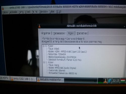

Működhet a vlc, de a videók lejátszásához a gpu segítsége sem árt, ez pedig nem fog működni addig, amíg valaki az adott fajta gpu-hoz támogató video dekóder és video out plugint nem ír. Szóval maximum proci erőből próbálhat videót játszani, az meg döcögős lehet.
Ha az SMplayerrel jól megy, akkor lehet elég erős a proci is a lejátszáshoz, vagy ahhoz megoldották az adott hardver támogatását.

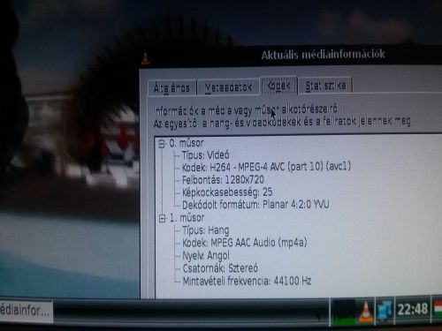

színmélység:
config.txt-ben
framebuffer_depth console framebuffer depth in bits per pixel. Default is 16. 8 bit is valid, but default RGB palette makes an unreadable screen. 24 bit looks better but has corruption issues as of 20120615. 32 bit has no corruption issues but needs framebuffer_ignore_alpha=1 and shows the wrong colors as of 20120615. [link]
Valsz csak hozzá kell írni a fájlhoz hogy
framebuffer_depth=32
framebuffer_ignore_alpha=1A fórumukban is írnak még erről részleteket: [link]
