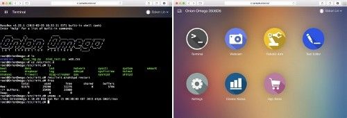

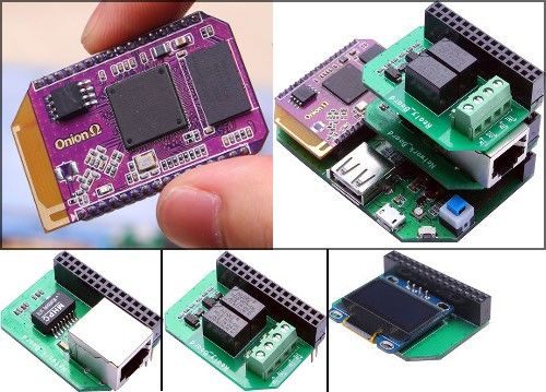

@Azbest: Igen, sok ilyen kickstarteres project indult mostanában. Ez is egy ilyen, de azt hisztem az alább mutatott is onnan startolt.
Alul az ethernet, a relé és a kijelző shield:
Terminál és grafikus felület:

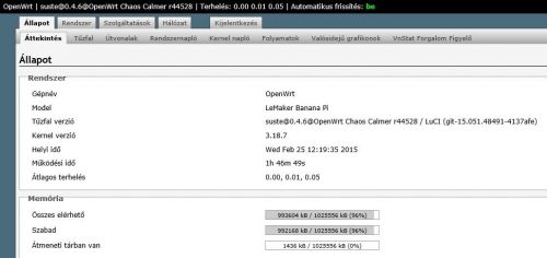

annyival előrrébb vagyok, hogy valahogy véletlenül sikerült az egyik 2GB-osra rávarázsolni DD-vel az openwrt-t
viszont most az android nem megy vissza a 8GB-osra
de sikerült rátenni egy lubuntu -taz már látszik, hogy amikor a második 2GB-osra ráteszem az újabb openwrt buildet, és beteszem a Bpi-be, akkor "uimage" olvasási hibával áll meg, de hogy miért????
DD-zés után nincsen hibaüzenet, és az olvasott és írt byte mennyiség egyformaaz android image fel DD-zése után viszont el sem indul a Bpi, nem is ad jelet a TV-nek
suste
egyébként jól működik az openwrt
ha valakinek csak letöltő, megosztó gépnek kell, meg esetleg egyéb USB-s eszközöknek (pl nyomtató, szkenner megosztás), és mondjuk a routere miatt ismeri már a rendszert, akkor jó megoldás lehet ez is:(#560) vargalex
kemény 70MB az openwrt
az android is elfér rajta simán
linux alatt látszanak a partíciók és a fájlok is
valami a boot-tal lesz, de nem értem mi
