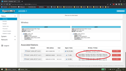

Kérem szépen Én úgy érzem kimaxoltam az itthoni gigás hálózatomat immár wifin is :-) Amíg nem lesz pénztárcabarát megoldás feljebb menni, ezzel teljesen mértékben elégedett vagyok! T-home optika (1000/1000), Mikrotik hAP ac2, és a két újon Xiaomi AX3200 openwrt-vel mint AP.
Ezt a laptopon mértem wifin. Tökéletes! -

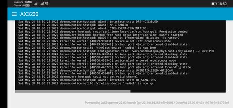

Erről nem tudtam! Akkor most újra próba. Igen, a kliensen nem jelenik meg az elérhető hálózatok listájában. Kíváncsi vagyok. Most állítottam fix 48as csatornát és 160mhzet.
