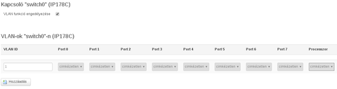

markussandor
Van egy Mikrotik RB493 routerem, sikerült rá felrakni az OpenWrt 15.05.1-et. Egy hete ismerkedem vele, nagyon tetszik!
Egy gondom van, a routerben csak a/b/g wifi van, ami elég soványka.
Vennék bele egy n-es wifi kártyát (ac-t felesleges, mert csak 100Mb/s-os a kütyü), az a kérdésem, hogy hol lehet azt kideríteni, hogy ez a kártya menni fog-e benne?
http://www.wireless-bolt.hu/7298-minipci-adapter/424039-r52nm-mini-pci-80211a-b-g-n-atheros-ar9220Másik kérdésem: lehet vendég wifit konfigurálni? Ami nem látja a lant, csak a nethez fér hozzá?
Harmadik kérdésem: a routernek elvileg 9 db külön programozható portja van, amit az openwrt alatt eddig csak 2 portként találtam meg (eth0 a wan, eth1 az összes többi portja). Lehet esetleg ezeket külön konfigurálni?
