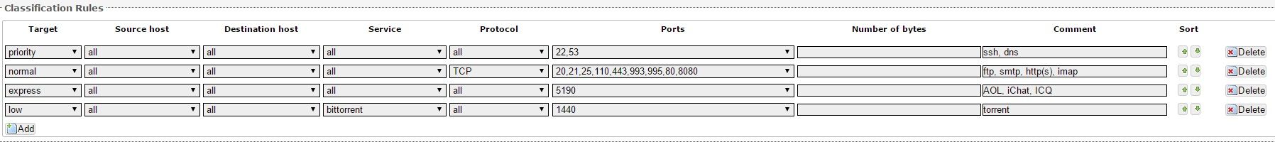

Szia.
Eddig úgy gondoltam, hogy ha luciban be van pipálva a QoS és a rendszerindításnál engedélyezve van, baj nem lehet.
Viszont PuTTY-ban elindítva a QoS-t a következőt írja:Try `iptables -h' or 'iptables --help' for more information.
iptables v1.4.21: Couldn't load match `layer7'
o such file or directoryEz mitől lehet? Jól gondolom, hogy nem fut le megfelelően és emiatt érezhetem azt, hogy nem teszi a dolgát a qos?
szerk: csak ha a bittorrentet választom, akkor csinálja
