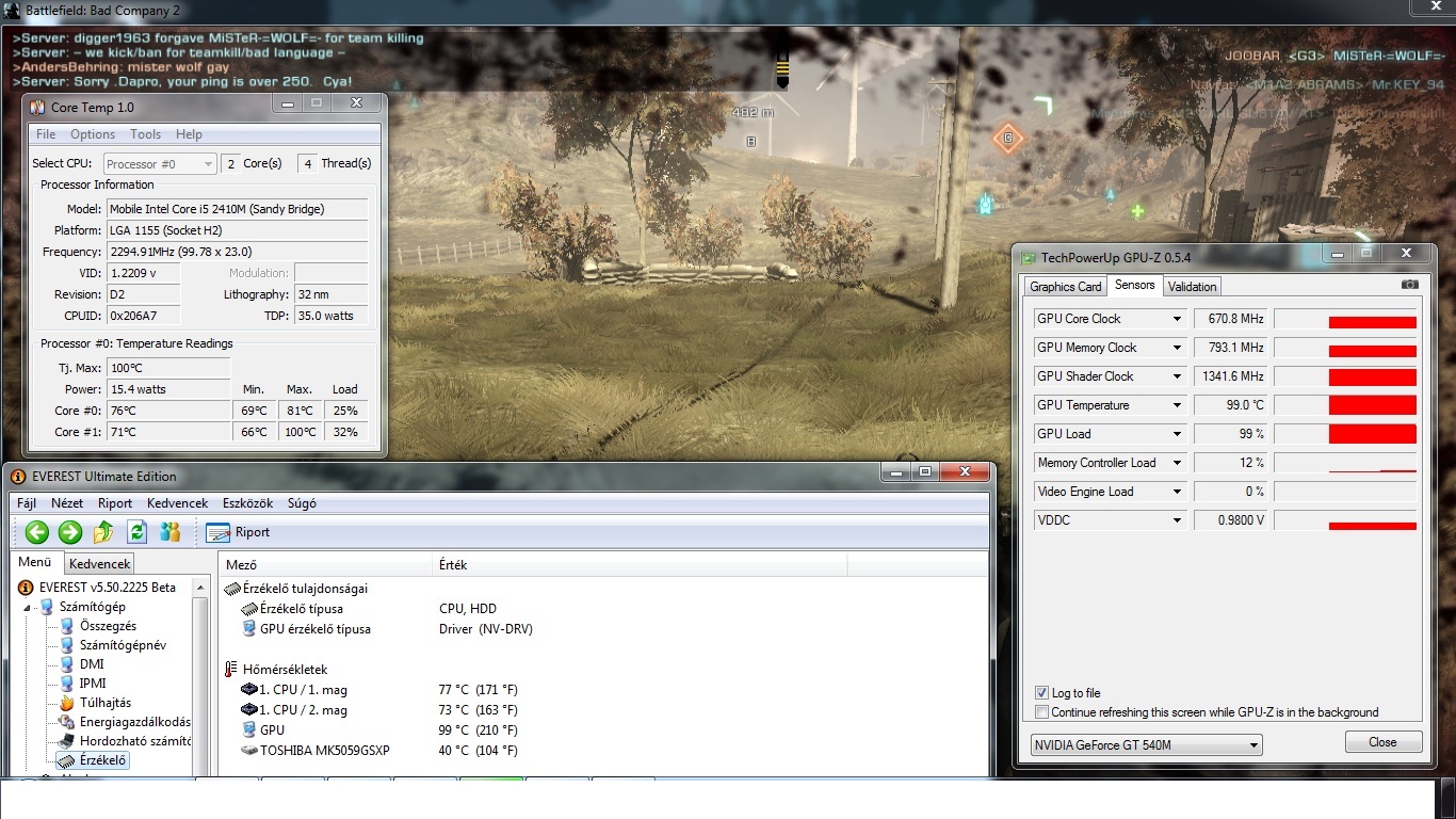

Na uraim, megjött a laptop, iszonyat gyors teszt, vinyóval nem változott semmi így fent volt a crysis2 most ezzel teszteltem.
úgy néz ki megy, jó grafikán sem akad,hőmérsékletek:
10 perc játék után: (lassan emelkedik már, nem úgy mint előzőleg amikor 2 perc alatt 99fok)GPU: max 83 fok, alt tab és 2 perc után 55 fok (közben azért megy a játék)
CPU core1: max 89 average: 76 min: 60
CPU core2: max 86 average: 73 min: 60
vinyo: max 36 min 34
a gép burkolata meleg de kibírom, inkább mint előzőleg ami volt
a hiba leírása:
system function system overheats
feltárt hibák:
system function system auto shutdown
cserélt alkatrész:
THERMAL.MODULE.DUAL.W/FAN
part number:
60.RAZ02.001később még írok ha mással is teszteltem. illetve hűtőpad is lesz alatta

3dmark06 lefutott ... .
3072 pont. úgy, hogy be van kapcsolva a gt540 mert beállítottam. tippelj mennyi intel HD vel.... 3300 kb.
ez most megnyugtatott mert azért játékra ráfoghatják, hogy az a baj, de egy 3dmark06 ...Cry2-t is próbáltam, low grafikán is olyan mintha valami valami 487 esen játszanék. lehetetlen játszani vele érdemben, az egér húzása minden játékban nagyon durván lassú.
GPU 50 nél kezdődik ha bekapcsol és 2-5 perc alatt 99 fok ha elindítok valami izmosabb játékot. cpu 50 körül van és kb 75-85 körül volt a max.
mit javasolsz mit csinaljak? irjam le papírra külön és rakjam bele a dobozba, hogy mi a problémám? (angolul?magyarul?) mondtam a telefonban, hogy lassu meg izé meg hozé és annyi a válasz, hogy elkellene küldeni szervízbe. lol annyit se mond, hogy a 99 fok az normális-e. de még nem is zavarna amúgy ez engem ha futnának a játékok. alapból asztalit akartam lecserélni laposra de úgylátom nem akaródzik....

Mit dokumentáljak róla? Még videót is csináltam róla amint kikapcsolt 107 fokon.
Nem vernek át
Illetve screenshotot hagytam az asztalon nekik egy kisebb leírással. Ha meg k*csögök akkor azzal meg a user nem tud mit kezdeni. Sajnálom, hogy így kezdődött az ismerkedésünk ezzel a laptoppal de szerencsésnek mondhatom magam mert olcsó volt (500EUR > i5+gt540) és 2 év gari van rá. Németből vette egy Magyar ember aki Ausztriában él és hozzám került Magyarországra. Egyszóval utazógaranciás

meleg a háta, sőt most idle ben is elég meleg. de a bill is forró load-on, a touchpad meg le is olvad kb annyira meleg
idle > azaz nem annyira idle mert megy a chrome. + core temp + gpuz
core0: 55-60 fok között
core1: 50-60 fok között ugrál
vga: 55-60 fok között, de most pl felment stabilan 66 rana és most felrakok egy 32 bites oprendszert, megnézem azzal.

updateltem a biost, és felraktam a legujabb nvidia drivert, még mindig 99 fok a VGA bad company 2 alatt.valakinek megvan ez a jatek? tudja tesztelni neki mennyi a max?

érzésre is meleg load on. billentyu is meleg eléggé, télen biztos nem fáznék
vissza vinni necces, Németből van ausztrian keresztul, de megoldhato csak nem most kb 1 het mulva csak. nem akarja, beallitottam nvidia honlapon h gt540m .
280.26 verzio nvidia driver és intel hd graphics driver van fent
