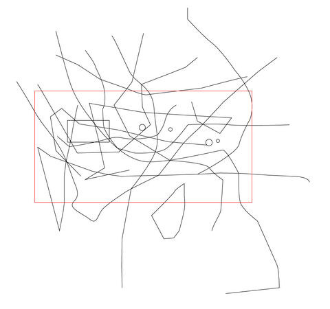

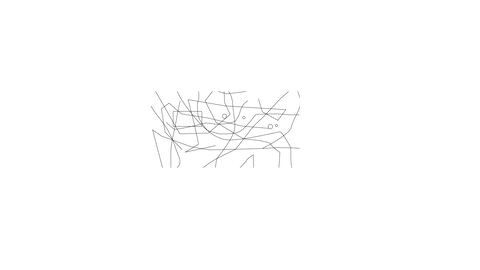

kuyarashi
Még mindig ugyanaz a problémám. Szóval nem igaz, hogy nincs rá megoldás és az sem, hogy senki sem tudja rá a választ.
Szóval a piros kereten belüli részt szeretném megtartani a fekete vonalakból, vágómaszk nélkül. Ténylegesen szeretném levágni a kereten kívül eső részeket.
Ezt szeretném látni.Valaki tud segíteni?
Mint már írtam, CorelDraw-ban ez egyetlen kattintás, de elég bonyolultak ezek a grafikák (a fenti képek brutálisan leegyszerűsített változatok) a Corel pedig egy másik ponton teljesen elvérzik emiatt és mindig ki is fagy. Ráadásul alapvetően az Illustrator-t ismerem, ebben dolgozom. -

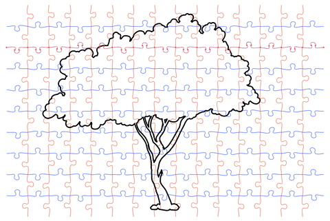

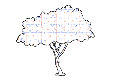

kuyarashi
Hogyan tudom csak a vastag körvonalon (lombos fa) belüli vonalakat megtartani kb. egyetlen kattintással úgy, hogy a függőleges és a vízszintes vonalak lehetőleg külön-külön, de egyben maradjanak?
Tehát kiindulásként adott néhány függőleges és néhány vízszintes vonal (piros és kék). (1. ábra)
A cél az, hogy a fa körvonala vágja le a kilógó részeket, tehát a piros és kék vonalak csak a fa alakzatán belül maradjanak meg. Ha a fa vastag körvonala is megmarad, de egy darabban, az nem gond.
A lényeg az, hogy a megmaradó, összekombinált függőleges és vízszintes vonalak ne vágják szét egymást, megannyi részre, ahány találkozási pont van.Szóval az alábbit várom. (2. ábra) Ez esetben manuálisan töröltem ki minden, a fa körvonalán kívül eső piros, illetve kék vonalat.
Ha Corel egyetlen kattintással tudja, akkor valószínűleg Illustrator is. Alapvetően nem túl bonyolult a dolog.
Ez csak egyetlen példa.
A "Pathfinder" paletta minden tagját próbáltam már. Ha kell töltök fel valamiféle forrásfájlt, de nem hiszem, hogy ezen múlik.Előre is köszönöm, ha tudtok segíteni.
