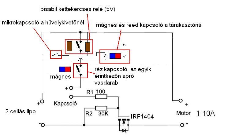

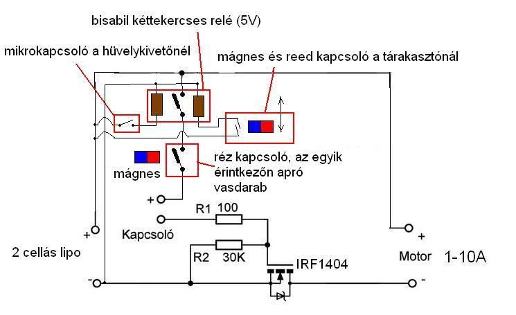

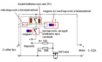

Mágneses reed relé lesz a megoldás. Simán sorbakapcsolva a ravasszal. Egy apró mágnest kell a rugó tetejére applikálni ami bontja a relét. -

Anyósoméknál vagyunk ahol falunap van és este nem tudtam aludni a dübörgés miatt viszont a forgolódás közben kitaláltam egy újabb hülyeséget:
Mi lenne ha optokaput építenék a táramba és érintkezőkkel kivezetném a fet kapcsoló áramköréhez? A cél az lenne, ha kifogy a tár ne működjön a puska ha meghúzom a ravaszt (jeahhh ravasz
) Persze minden tárba be kéne építeni, meg azért nem ilyen egyszerű a dolog. Ki kell kérni a hobbielektronikás fórum szakijainak véleményét. Meg van-e ilyen kicsi fotocella.
Ötlet? Segítség? -
