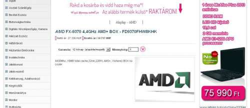

Elég jó áron volt a 9370 az A4Team-nél olyan 6 óra körül, meg is rendeltem egyet.
Azóta most tudtam csak lecsekkolni, de már normál áron van .
Visszajött az igazoló email, de még nem hívtak/írtak, hogy valami gebasz lenne...
Sajnos nem minősül ajánlattételnek az ami fel van tüntetve, de ennyiért azért lecserélném már.
