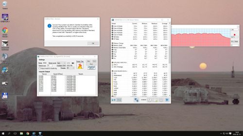

Havernak kicsit felpiszkáltam az fx 6300 prociját gigabyte ga-970a-ds3p lapban CM hyper 103 hűtővel.
Létezik hogy 1.4 volton 10 kör very high IBT (fx patchelve) után is a core temp maximum 48 fok? HWinfoval néztem. -

Legalább 10kör high ibt fusson le

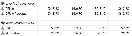

Raktam a VRM bordákhoz egy ventit. Kicsivel több mint 10 fokot nyertem a kupakhőn?!?!?!
Hogy is van ez?
Egy külföldi fórumon olvastam, hogy a állítólag szenzor hülye helyen van és ha megáll a hő a bordák és a proci között akkor becsapja. Lehetséges?

Vrm-nek a 60 fok tökéletes. Még majdnem üzemhő alatt van.

Akkor lehetséges, hogy ami itt nekem 70fok felett van az nem is a kupak hő hanem vrm vagy nb?
Átnyálazok 1-2 fórumot
