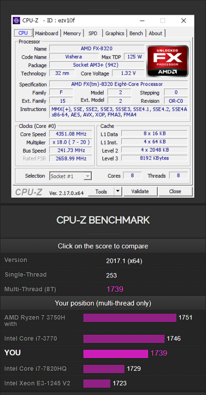

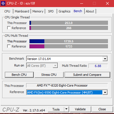

Alaplaptól is függ a dolog, M5A99FX PRO R2.0-vel többet tudtam kihozni CPU/NB órajelből mint anno a 970A-UD3-mmal. Persze, nem egy kategória a kettő, de számít mi van alatta..
Én nálam jelenleg high densitys 2X8GB van 1920Mhzen (def 1866as modulok), 2650Mhzes NB-vel. Nem jó, de nem is tragikus. Mindenestre ha lenne még 2x8GB ugyanilyen modulom lehet menne a 32/24GB is ugyanezeken a frekiken.
FSB OC nagyon jót tett, teszteken 4.3Ghz körül hozom a FX-9590 (4.7Ghz) CPU-Z-s pontjait, ha van időd meg energiád, mentsd el egy profilba a jelenlegi beállításaid és nézz rá hogy tudod-e FSB növeléssel felnyomni az NB-t. Nem tudom milyen lapod van, nálam 280-300 Mhz körül már jelentkeztek anomáliák.
Egyébként lehet nekem is kéne venni egy 240-es AIO-t, nem rossz az Advanced C1 csak nem jó a felhelyezése a hűtőnek
brabbitz
