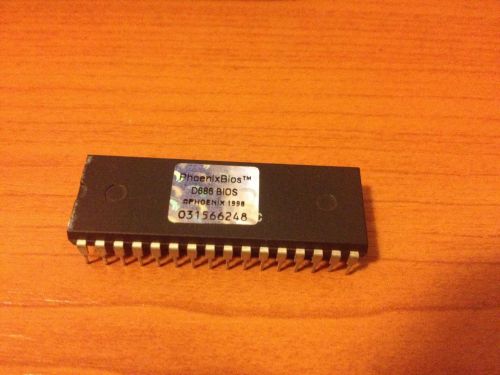

Szerintem az egész chip. Sikerült bebootoltatnom a check sum fail után, mert ugye kereste a lemezt. De bármit indítok el, award vagy uniflash, egyik sem tudja flashelni. Uniflash azt írja ki, hogy ismeretlen flash chip, az award meg reklamál, hogy "system was not new award bios version please update rom bios first".
Pedig a legfrissebb bios-al próbáltam. -

Srácok, VH6T-m egyszer csak azt köpte ki bekapcsoláskor, hogy Bios rom checksum error és úgy kezdődik, hogy award bootblock bios v1.0.
Namost megnéztem a megoldásokat, 2 különböző lemezről sem hajlandó rendszer lemezről bootolni majd futtatni az autoexec.bat-ot amiben a flash-elés van megadva.
Valami más ötlet? -

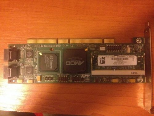

Ha jol remlik valami 133mhz-es sd sodimm van rajta. Asszem 256mb-os.
Szerk.: Mibajod az ich10-el? En 5 evig hasznaltam es nem volt gondom, pedig egy allando raid is volt rajta.

Nekem is van a szekrényen most egy. Valami SODIMM memória van benne, meg 4-8 sas csati.
Lekéne tesztelnem. Ha haza értem csinálok képet róla.
