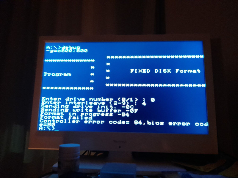

Srácok, 8 bites mfm vezérlővel próbálok low level formatot
szerintetek mi a hiba? -

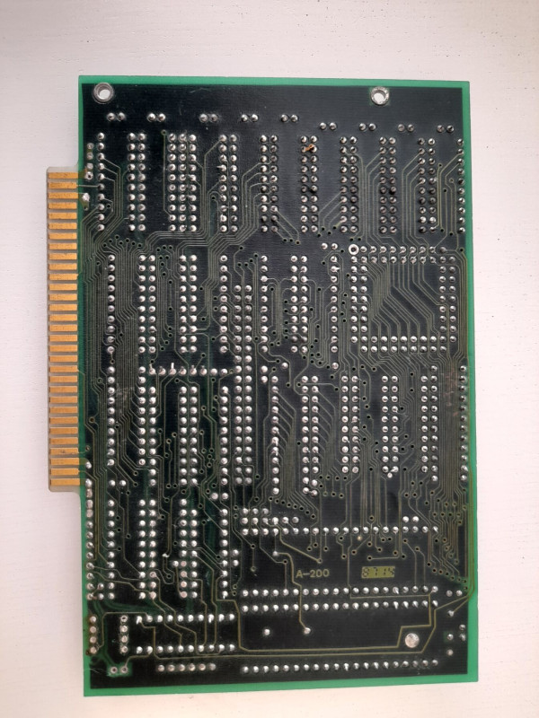

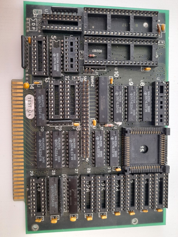

Urak. Van egy ilyen XT-286 bővítőkártyám.
Semmit nem tudok róla. Ellenben megpróbálom életre kelteni. Sajnos elég hiányos.
Sidi kollégának hála lesz bele egy procim, ez oké. Látom, hogy mehet bele egy 80287 koproci.
Van ötletetek, hogy a többi helyen mi lehet? Ezen gondolom BIOS nincs.
Illetve ugye úgy működik, hogy az alaplapi xt procit foglalatát össze kell kötni a kártyán lévő 40 pines csatlakozóval. Hogy derítsem ki a lábkiosztást?
A többi üres az talán ram?

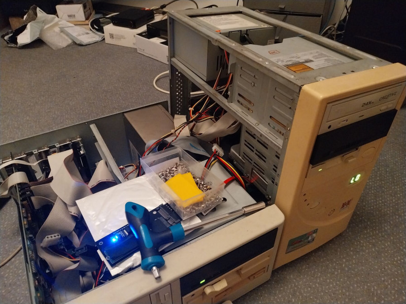

Közben belaktam az XT-t is.
Most úgy néz ki, hogy Trident VGA, multivezérlő floppy része és egy XT-IDE CF kártyával (by Sidi, thx! Képen még nem ez a kártya van), és egy modern táp.
Szép komótosan működik, 4.7 MHz-en. Hiába állítok bármit a turbón, csak 4.7 MHz-et ad. A legrégebbi játékok mennek rajta szépen. Alley cat, Space invaders, Felix, Captain comic, Tapper. Bármi más már szenvedős mai fejjel. Prince of persia kb 5 fps.
A cf sebességére ezer féle értéket kapok.
Igazából így nincs XT hangulata. Egyrészt könnyen tudok rá másolni, modern monitoron van a képe, nincs hangja, nincs mfm hang. Ettől függetlenül imádom.

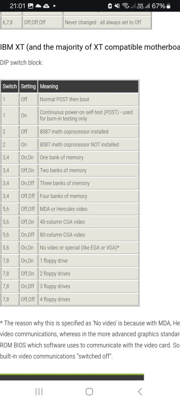

A memória beállítás switcheinek összes kombinációját kipróbáltam, de mindenhol parity check error-t dob. Ha az 1es switch off, akkor nincs parity error. A fentiekből nem sokat értek
Jó ez így, ne foglalkozzak vele? -
Tothg86
Xt projektem folytatódik.
Ezek a dip kapcsoló által állított dolgok:
Azt csinálja, ha az 1es kapcsoló off-ra van állítva(normál post, the boot), akkor parity check hibát dob.
Ha on-on van az 1es dip (continuous post used for burn in test only) , akkor nincs parity hiba.
Szerintetek mi baja? Hibás lehet egy ram? Mi ez a fura beállítás? Így megkerüli a parity checket?
Próbáltam qa diag programot, nem talál tesztelhető memóriát. -

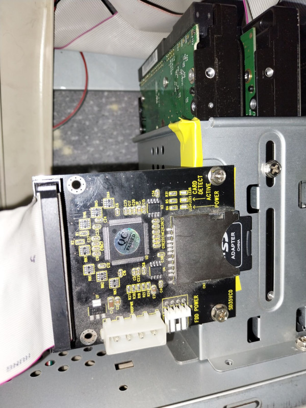

Egy 386-osba szeretnék cf kártyát tenni ide-cf adapterrel. Rendesen elakadtam. Úgy próbálkozom, hogy egy p1-ben autodetecttel meghatározom a hdd paramétereket, amit beírok a 386 biosba. Nem jön össze sehogy. Ami biztos: ide vezérlő jó, kártya jó, kártyaolvasó jó. Egy ötletem van: amikor beírom a 386-ba a hdd paramétereket, 1-2 mb-al minden kártya esetén más méret jön ki, mint a p1-ben. Ez lehet gond? Van esetleg más ötletetek? -

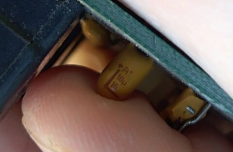

Kaptam egy 286-os lapot, ami 99%, hogy egy törött alkatrész miatt nem indul.
Egy próbát tennék a javításával
Az van ráírva a torott alkatrész melletti ugyanilyen testvérére, hogy 10 nanofarád, ami gondolom kapacitás, illetve 16. Csak így, semmi mértékegység. Lehet, hogy átmérő? Nézegettem kerámia kondik között egy webshopban, csak átmérők között volt 16-os szám.
Jól gondolom egyáltalán, hogy ez egy kerámia kondenzátor? Íme a kép: -
De mégis betölt valahonnan?
P1 lap videó hibát sípol.
