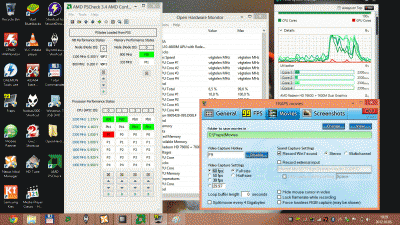

Mindent PRime 95-el teszteltem 20 perc nyírás után a beállt hőmérsékletek:
Corefesz-t minden Pstate-ből vettem le egységesen
Corefesz MX4 Gyári
0 mV 85 91-3
-25 mV 82 90
-50 mV 78 86-87
-60 mV 77 85Specko
2700Mhz pstate lock illetve 1.140V corefesz 41-42 perc körül.
93 99-100 GÉP lekapcsolt.
dGPU nem volt hajtva.
-70mV a másik gépen tudtam stabilan tartani az enyémnél már magasvolt a proci hibázások és a programok instabilan futottak de azért a prime után a másik gép meglepő 10 perces teszt alatt 82 fokot nyomott.

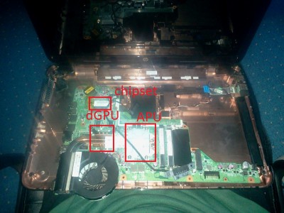

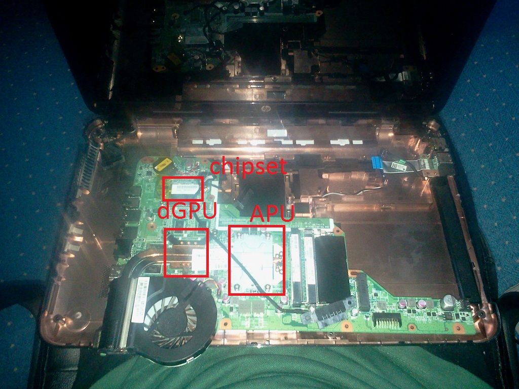

A gép szétsedéséről rengeteg youtube video van így én nem készítettem de íme egy link :
http://www.youtube.com/watch?v=_1I0kahnC4I
De íme egy kép :
A szétszedésnél nagyon kell figyelni ne hogy egy kis vacak szalagkábelt kirántsatok a slotjából vagy megrántsatok valamit... A billenytüzetet kész rémálom felfeszegetni de bírja a gyűrödést. Alulról felkell nyomni 1 részen és kis lehetőleg kemény műanyag pocokkel (nagyon vékony) felül alá kell nyúlni és szép lassan felpattintani.
Utána már csak csavar munka és óvatos kéz.
Kipróbáltam ma még egy Titan nano grease anyagot (barátoméba azt tettem.) sokkal folyékonyabb mint az mx4 de (nem teszteltem agyon) kb kicsivel de azt a szintet hozza.A képen látszanak a főbb komponensek amiket megjelőltem sajnos mint minden olcsobb kicsi laptonál itt sem mxm modulos a graph kártya de legalább van 2
Viszont most már nyilvánvaló miért melegszik baloldalon a tapipad mellett ott van a northbridge aminek csak egy fém lap van a feje felett ami közvetlen a műanyagházhoz csatlakozik ott adva le a hőt... -
