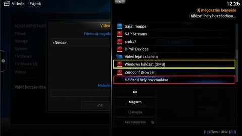

sugarforce
dgyuri0123 #32851 üzenetére
Eddig is egyértelmű volt, hogy nem megy, csak nem írtad le, hogy hol akadsz el, vagy mit csináltál meg és hogyan, csak annyit, hogy 3 napja szenvedsz vele és nem megy. Félreértesz, nem az a baj, hogy nem tudod, hogy mi a gond, hanem az, hogy nulla információból más sem fogja tudni megmondani, mert nem állunk ott melletted és nem látjuk, hogy mit csinálsz, ennek hiányában max találgatni lehet csak.
De tegnap pontosan ezért is próbáltam ki, még képeket is csináltam, arról látható, hogy mit hova írtam, semmi varázslat nincs benne. A win10-ben én annyit állítottam csak, amit a képeken is látsz.
És, ahogy blakey is írja, ne tallózgass, mert az nem fog menni, de ha ránéztél a képekre amit beraktam a tegnapi kommentemben, akkor láthattad, hogy én sem tallózgattam, hanem hozzáadtam manuálisan, de ez az összefoglalóban a samba alatt is le van írva, hogy pontosan mi a menete.
Itt van a képtár, amit tegnap is linkeltem, ezen felül SEMMIT nem állítottam sehol és működik, ahogy kell. -
blakey
dgyuri0123 #32854 üzenetére
"Fel kell csatolni" a hálózati eszközt.
Ilyenkor nem tallózgatsz a "Windows hálózatban" hanem hozzáadod manuálisan, megjelenik egy ablak és a Tallózás mellett/alatt (verziónként eltérő lehet) meg lehet adni manuálisan az IP-címet majd megadod a felh. nevet és a jelszót, leokézod, ha nem ír ki semmit hanem megjelenik a listában akkor máris ott van és csak ki kell választanod.Kodi kezdöknek talán jól jöhet ha már a Kodi Wiki nem segít.
blakey
IP címet (gép nevét) írd be és működni fog, ne a Workgroupban keresgélj.
sugarforce
dgyuri0123 #32846 üzenetére
Csakis a makacsságod és a hiányos leírásod "hoz bajt a fejedre", semmi más. Most is írod, hogy nem megy a samba, de nem írod le, hogy konkrétan mi a gond, mit csináltál, mit nem. Így eléggé megnehezíted, hogy bárki is segítsen neked.
