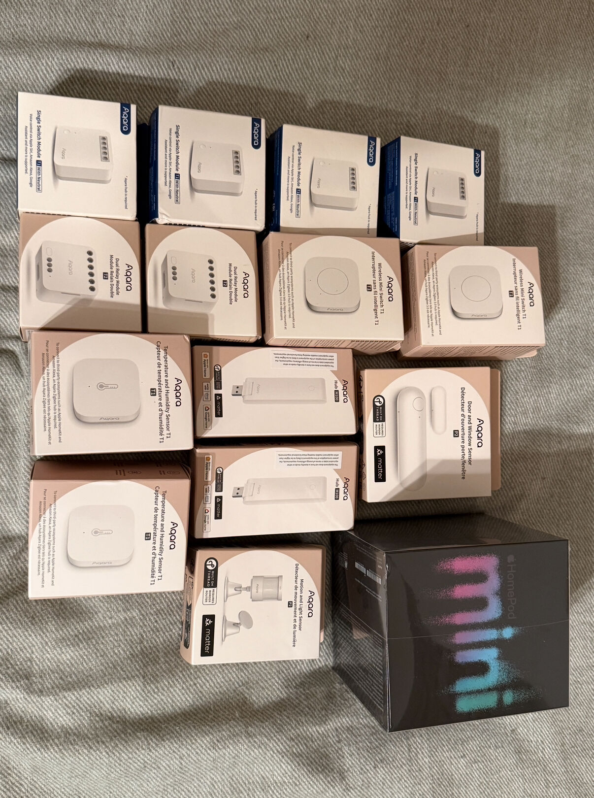

Én cseréltem, úgyis 10 éves volt az előző. Nekem egy Yale Linus van fenn, ez a belül lévő kulcsot forgatja, így minimális átalakítással tud működni.
Egyetlen fontos dologra kell figyelni, hogy akkor is nyitható legyen kulccsal az ajtó ha benne van belűről a másik. (ezt a szerelő megoldja)
És bár nekem a biztonság kedvéért van kinn egy kulcsszéf benne egy tartalék kulcs, de még sosem kellett használnom.Én most telepítettem 3 db Legrand Netatmo kapcsolót, melyek egy központi hubon át kapcsolódnak a Homekit-hez.
A Legrandnak elég a régi kapcsolóban lévő két vezeték(fázis+elmenő), de ez esetben be kell építeni a lámpa elé egy kompenzátort. (a csomag tartalmazza, de ha van nulla akkor nem kell a kompenzátor.)
Nagyon stabilan működik a rendszer, pedig használok konnektorokat, és kapcsolókat is.
(SUMM 15db) -
