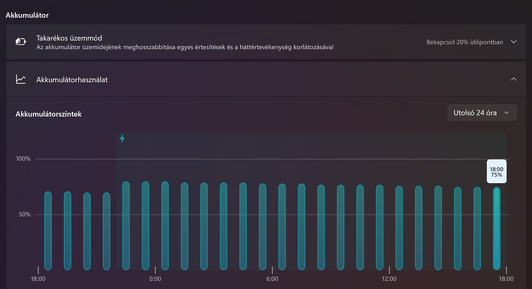

Következetes a merülés: 24 órára félretéve 9-10% körül merül, 12 órás etap alatt ennek a felét, hosszabb időt nem töltöttem még nélküle, de igyekszem. Mondjuk nem merítettem le majd töltöttem csurig egyszer sem, és mivel ez a Li-Ion akkunak jó nem tesz, nem is tervezem.

Éééés shift + teljes leállítást választva is merül valamennyit a laptop használaton kívül, 5% 14 óra alatt. Majd ráírok az egyébként igencsak segítőkész ügyfélszolgálatra.

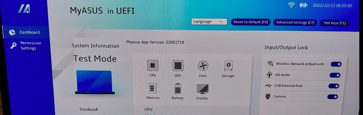

Látott már valaki test mode feliratot asus biosban?
Nem tudom, hogy én hoztam-e elő vagy alapból így volt. Csak most tűnt fel, ahogy azt próbálgattam, hogy miért nem bootol a gép, ha ax88179A usb-lan adapter hálózatra van dugva, de az egy másik történet.Nyomtam egy diagnosztikát win alatt myasusban, hátha az triggerelt valamit és esetleg félbehagytam. De maradt úgy. A load defaults sem tüntette el.
Egyébként K3402za 307 -es bios F25 EC. -

Asztalin vettem észre, hogy habár le van kapcsolva a gép, kommunikál a LAN hálózaton keresztül a modemmel, hogy mit azt nem tudom. Ha nem SHIFT-el kapcsoltad le akkor ilyen hybrid megoldást alkalmaz. Kikapcsol, de kommunikál.
Ha nem kanócon vagy, akkor meríti a jó ég tudja miért. Én 60% töltöttségen vagyok, mert elhittem a marketinget. Egyszer nem dugtam rá, teljesen lemerülve várt a laptop. Mondom azt oszt igen, szépen tönkre is vágom így az akksit.
Készenlétben tartja standby, hogy reszponzívebb, vagy smoothabb legyen a gép indulása, jó ég tudja mit csinál ez amúgy kikapcsolva. Asus féle kuruzslás.

Én úgy kapcsolom le a gépet amikor TELJES leállítást akarok, hogy bal SHIFT folyamatosan nyomva tart, és közben egérrel start menü, leállítás, kikapcsolás. Úgy áll le teljesen a gép. Ha nem nyomod a SHIFT-et, számolja a gép bekapcsolási idejét.
Csekkold le. (Feladatkezelő)
