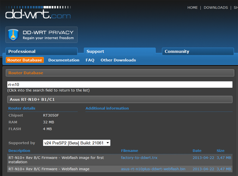

Intruder2k5 #670 üzenetére
Hogy száradnának el... Akkor ezért hiába erőltettem a sima RT-N10-es LEDE-t tftp-n...
Ráadásul a linkelt képen a címkén RT-N10+ szerepel, az enyémen mindenhol csak RT-N10 szerepel, és a HW verziója B1, és valóban műanyag az RJ-45 környéke...

Ez BroadCom firmware, az RT-N10 B1 viszont Ralink SoC-ra épül. A BroadCom alapú sima RT-N10-nek hátul az ethernet portjai fém borításúak.
De úgy nézem van arra is OpenWrt:
https://wiki.openwrt.org/toh/asus/rt-n10plus -

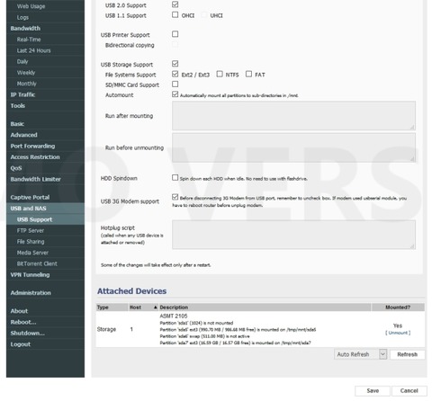

stirlicz #667 üzenetére
Hát, el lehet távolítani, az USB and NAS -> USB Support oldalon alul, ahol a mountolt partíciókat látod, jobb oldalon van egy [Unmount] gomb, amivel le tudod választani a lemezt. De ha valamilyen alkalmazás használja a HDD-t, akkor ez sem fog simán menni, akkor előbb azt kell leállítani.

Intruder2k5 #666 üzenetére
Egy utolsó kérdés mára: a routerből a HDD-t biztonságosan el lehet távolítani vagy egyszerűen húzzam ki?

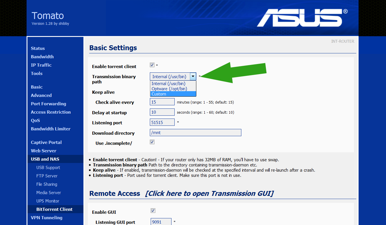

Intruder2k5 #658 üzenetére
1.Hogyan kell a router HDD-re másolni?
2.Melyik particióra másoljam?
3.Hogyan kell futtatási jogot adni?Bocs, de ilyen láma vok.

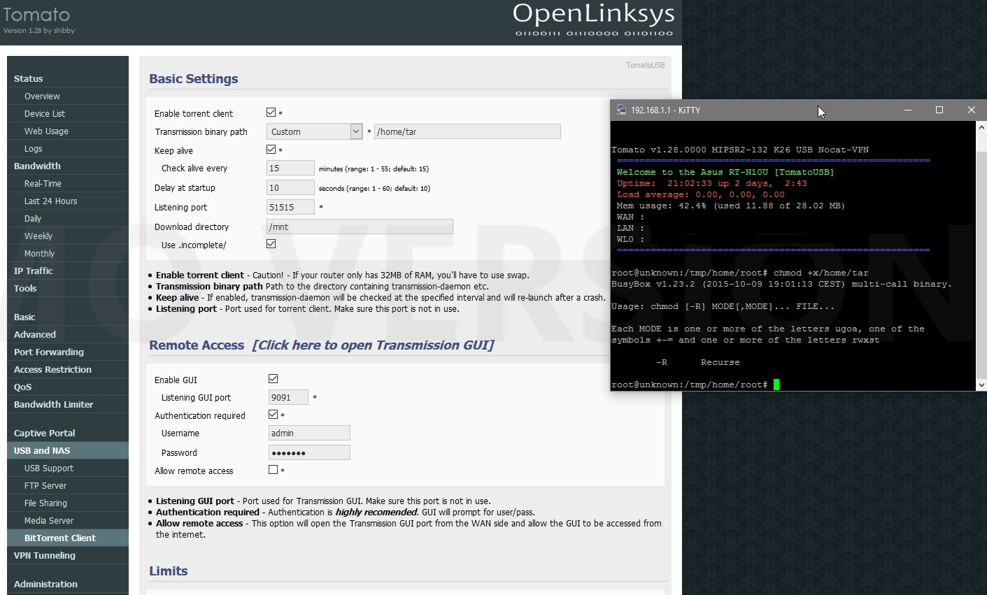

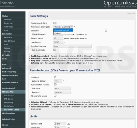

stirlicz #657 üzenetére
1. Töltsd le ezt a file-t.
2. Nevezd át a kiterjesztését tar.gz-re.
3. A benne lévő transmission-daemon file-t másold a router HDD-re.
4. Adj neki futtatási jogot: chmod +x /eleresi_ut/\transmission-daemon
5. Az USB and NAS -> BitTorrent Client -> Transmission binary path menüben add meg a bináris helyét, állítsd be amiket kell, és indítsd el. -

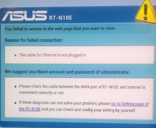

NorbertoEco
gerisz23 #644 üzenetére
IP cím alapján válaszol az ASUS admin felülete. a visszajelző ledek is világítanak/villognak. Reset gomb be van süllyesztve azt elvileg kézzel nem lehet ugyebár benyomni.
Attól, hogy a net kábel kicsúszik még a mobiloknak illetve a laptopoknak rá kellene tudniuk lépni a routerre.
Majd kérek tőlük több információt. -

NorbertoEco #643 üzenetére
Nemis látja semmi az eszközt kábelen sem?
WPS elvileg csak egyszerűsített wifi jelszó,ha megnyomják a csatlakoztatni kívánt eszközbe be kell írni a router alján levő szám kódot(kb 2percen belül).
Kábel nem csúszott ki?Biztos nem a reset gombot nyomták meg? -
NorbertoEco
Egyik ismerősömnek van egy ASUS RT-N10E routere. Egy olyan problémája van hogy véletlen megnyomta a WPS gombot a router hátoldalán és azóta nincs internet a gépükön. Se kábelen se wifin. próbálták már kikapcsolni a WPS funkciót illetve a routert kikapcsolni meg vissza, de a helyzet változatlan.
Előfordulhat olyan hogy a WPS bekapcsolásával megszakad az ineternet?
Sajnos én csak távolról tudok nekik segíteni (telefonos segítség) mert tőlem elég messze lakik.
Resetelni nem szeretnénk, mert nem tudják a nethez szükséges felhasználót/jelszót.Valakinek van valami tippje, hogy mit próbáljanak meg?

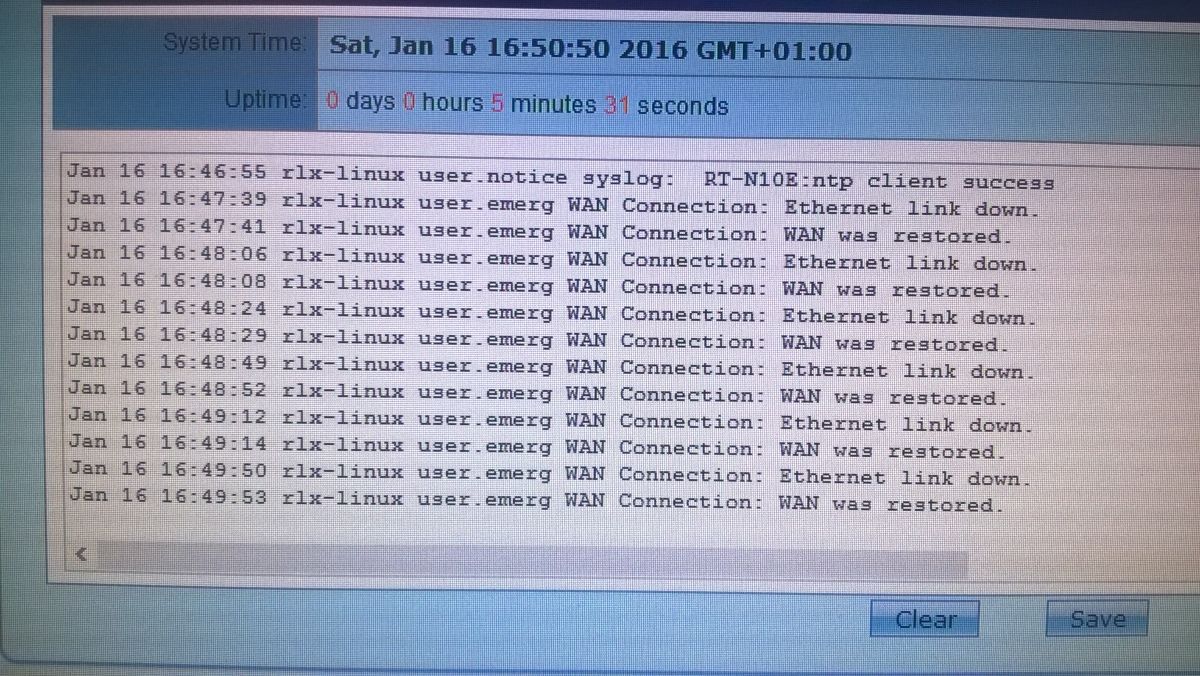

Köszönöm az infókat! -
Így van, a log alapján a WAN oldalon lehet probléma, vagy a modem döglődik, vagy a kábel, vagy rosszabb esetben a router WAN portja. Milyen net, ADSL? A modem D-LINK 360R?
SAIKON
ASUS RT-N10E router problémáim vannak.
Dlink modemre van kötve. Időnként ledobja a telefont, notit, meg-.megszakad a net.
Nem tudom hogy a modem, vagy a router miatt lehet. Valaki találkozott már ilyen problémával?A mobilon, ill. a desktop-on ilyeneket szokott üzenni:
FW update meg volt. Sajnos nem tudtam vele sokat foglalkozni, két hete láttam, most viszek kábelt, ill. megpróbálok egy másik modemet is szerezni, tesztelni...

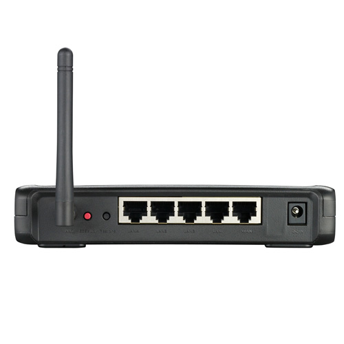

canniball #605 üzenetére
Ha csak nem az "U" verzió (RT-N10U), akkor sajnos nem. Tomato csak BroadCom Chipset-es routerekre létezik, az pedig RealTek, de legalább DD-WRT van rá..
A BroadCom-os Tomato képesnek ilyen a hátulja...
A RealTek-es verziónak pedig ilyen...
